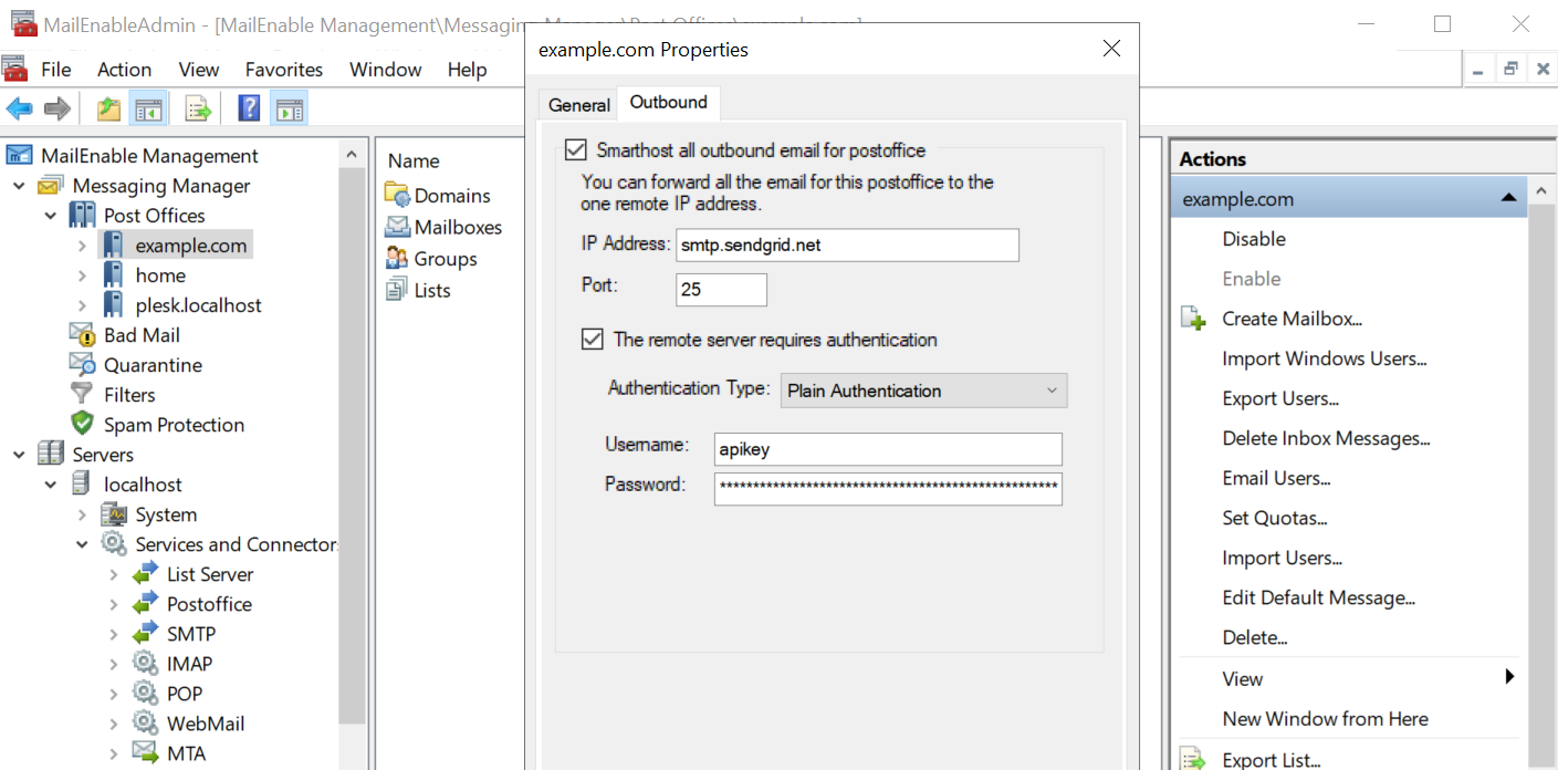

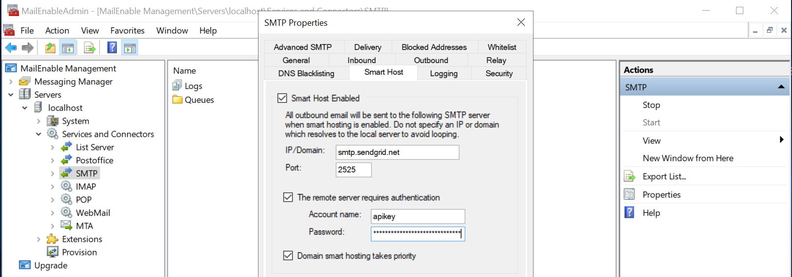

(Plesk para Windows) Configuración del smarthost con MailEnable
Cuando se activa la función de smarthost, Plesk aplica la configuración de MailEnable que se muestra en la captura de pantalla siguiente. Utilizamos el servicio de retransmisión SMTP SendGrid como ejemplo.
La primera captura de pantalla muestra la configuración a nivel del servidor, mientras que la segunda muestra la configuración para los dominios.
image smarthost mailenable
image smarthost mailenable domain
Nota
Domain‑level smarthosts take priority over the server‑wide smarthost configured in Plesk.

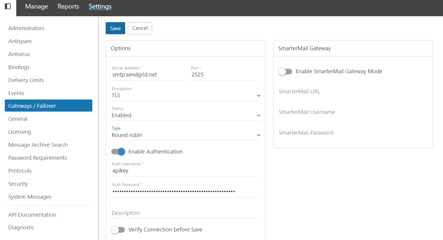

(Plesk para Windows) Configuración del smarthost con SmarterMail
Cuando se activa la función de smarthost, Plesk aplica la configuración de SmarterMail que se muestra en las capturas de pantalla siguientes. Utilizamos el servicio de retransmisión SMTP SendGrid como ejemplo.
image smarthost smartermail 1
image smarthost smartermail 2
Nota
