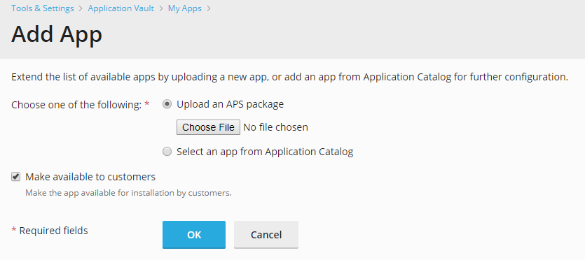

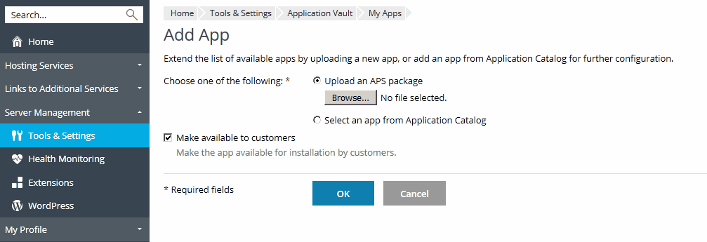

Adición de sus aplicaciones a Plesk
Si tiene una aplicación web que usted desea ofrecer a sus clientes además de las aplicaciones del catálogo de aplicaciones, deberá añadirla al Application Vault. Tenga en cuenta que usted solo puede cargar aplicaciones paquetizadas en formato APS.
Para cargar su aplicación, haga clic en Herramientas y configuración > Aplicaciones y bases de datos > Inventario de aplicaciones > Mis aplicaciones > Añadir app. Una vez cargada la aplicación, esta aparecerá en el panel del cliente de todos los clientes.

Para configurar los parámetros a nivel de servidor, realice estos dos pasos:
  1. Añada la aplicación del catálogo a través de Herramientas y configuración > Application Vault > Mis apps > Añadir app.
  2. Seleccione la aplicación en la lista en la pestaña Mis apps y aplique la configuración.

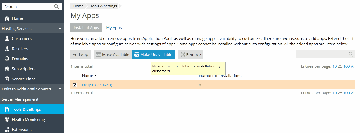

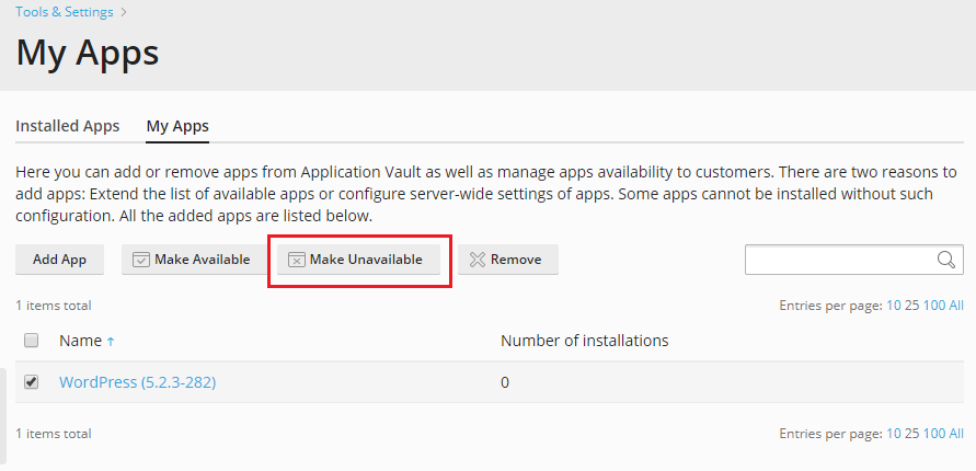

Administración de la disponibilidad de aplicaciones para los clientes
Una vez haya cargado un paquete APS al Vault, usted puede gestionar su disponibilidad para los clientes. Esto puede resultar útil cuando desee ocultar temporalmente su aplicación para todos los clientes. En este caso, haga que la aplicación no esté disponible en la pestaña Herramientas y configuración > Inventario de aplicaciones > Mis aplicaciones. La aplicación desaparecerá de la lista de aplicaciones disponibles de todos los clientes. Para volver a incluir la aplicación en la lista, hágala disponible en la pestaña Mis apps. Tenga en cuenta que usted no puede realizar estas operaciones en aplicaciones que haya descargado del catálogo de aplicaciones.

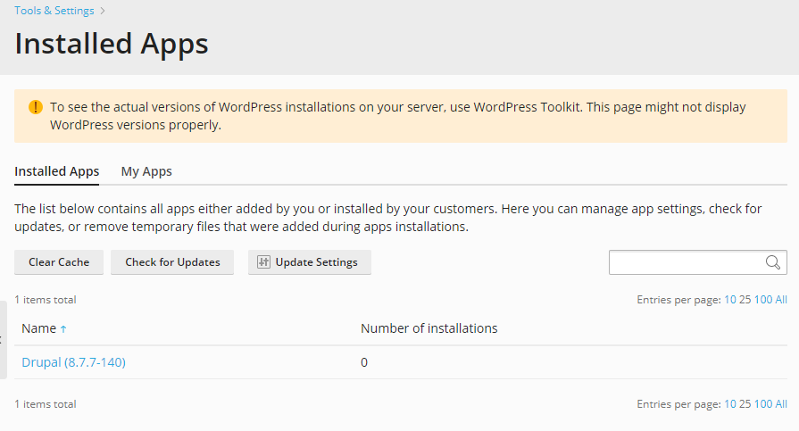

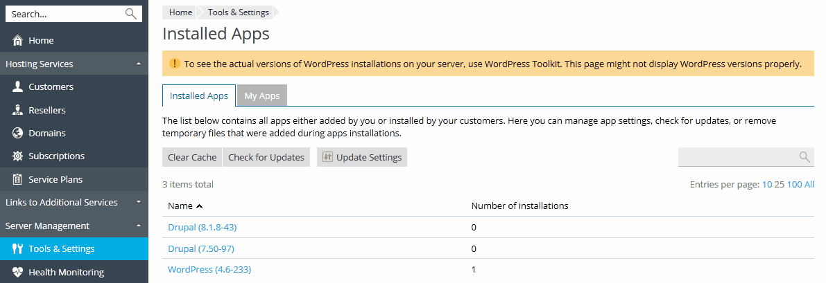

Seguimiento de instalaciones de aplicaciones
En general, los clientes instalan aplicaciones directamente a través del catálogo de aplicaciones omitiendo el repositorio local. Las únicas excepciones son las aplicaciones que usted añada al Vault. Aún así, todas las instalaciones de aplicaciones son registradas en el Vault. Usted puede ver la información acerca de las instalaciones en la pestaña Herramientas y configuración > Application Vault > Aplicaciones instaladas. El número cero de instalaciones de aplicaciones en la lista significa que el paquete de aplicación se guarda en el Vault pero que no esta no ha sido instalada por ninguno de los clientes.
Actualización de las aplicaciones instaladas
El Application Vault permite actualizar cualquier aplicación instalada en Plesk a la versión más reciente disponible en el catálogo. En Plesk, las aplicaciones pueden ser actualizadas por usted o por su cliente (el propietario de la instalación). Puede comprobar la existencia de nuevas actualizaciones de la aplicación haciendo clic en el nombre de la misma en Herramientas y configuración > Inventario de aplicaciones > pestaña Apps instaladas. De existir alguna actualización, podrá aplicarla haciendo clic en el enlace Hay actualizaciones disponibles. Si desea descubrir de qué forma los clientes pueden actualizar sus aplicaciones, consulte la sección Actualización de aplicaciones.

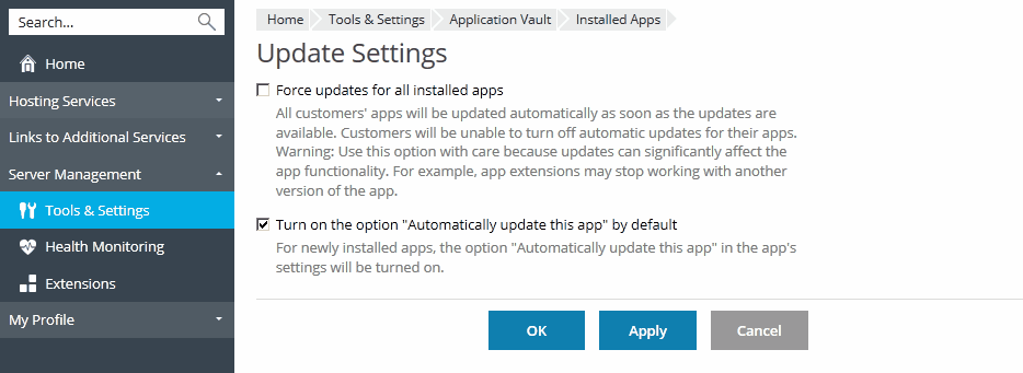

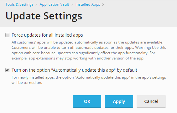

Actualización forzada de aplicaciones
Usted puede forzar la actualización automática de todas las aplicaciones instaladas en Plesk. En este caso, cuando existan actualizaciones, Plesk actualizará todas las instancias de aplicación de forma automática.
Para activar la actualización forzada automática:
  1. Vaya a Herramientas y configuración > Application Vault > Apps instaladas > Configuración de actualización.
  2. Seleccione la opción Forzar las actualizaciones de todas las aplicaciones instaladas.
Le recomendamos utilizar esta opción únicamente en el caso de que tenga la total certeza de que esto no afectará a la funcionalidad de los sitios web. Un ejemplo sería si sus clientes usan extensiones de una aplicación - una extensión desarrollada para una versión determinada de una aplicación puede no ser compatible con las versiones más nuevas.
Nota: si decide forzar las actualizaciones de aplicaciones, sus clientes no podrán desactivar la actualización automática de aplicaciones tal y como se describe en la sección Actualización de aplicaciones.
Borrado de la caché del Application Vault
Una vez los clientes instalan una aplicación del catálogo de aplicaciones, el paquete de la aplicación se guarda en un directorio temporal en el servidor, la caché del Vault. Los archivos en la caché pueden hacer que las instalaciones futuras de aplicaciones se realicen más rápidamente, pero usted puede eliminar estos archivos con la finalidad de liberar espacio en disco en su servidor.
Para eliminar archivos temporales de la caché del Application Vault, vaya a la pestaña Herramientas y configuración > Application Vault > Aplicaciones instaladas > Borrar caché.
