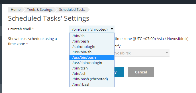

Paramétrer le shell par défaut pour les tâches planifiées
Pour paramétrer le shell qui sera utilisé pour exécuter toutes les tâches planifiées « Exécuter une commande » par défaut, allez sous Outils & Paramètres > Tâches planifiées > Paramètres et sélectionnez le shell souhaité dans le menu.
