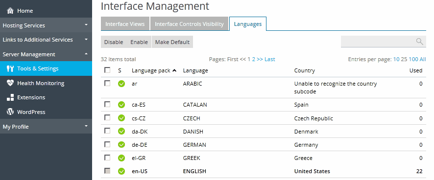

Чтобы выбрать язык интерфейса по умолчанию для ваших клиентов:
  1. Перейдите на страницу Инструменты и настройки > Языки (в разделе Интерфейс Plesk).
  2. Выберите нужный язык и нажмите Установить по умолчанию.
image-Языки
