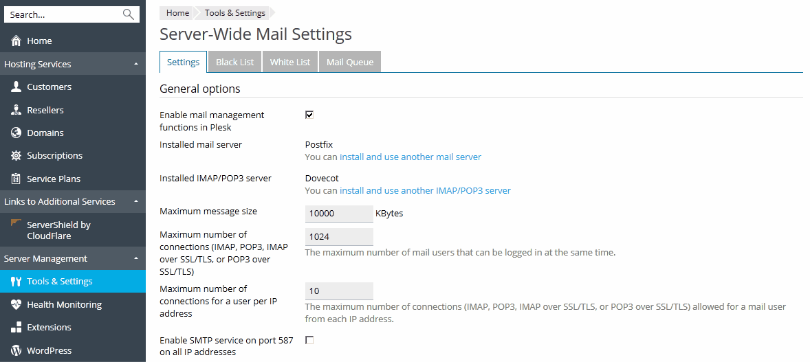

Для просмотра или настройки параметров почтовой службы:
Перейдите в раздел Инструменты и настройки > Настройки почтового сервера (в разделе Почта).
image 74972
Общие параметры
  1. Если вы хотите, чтобы ваши клиенты могли создавать почтовые учетные записи через Панель клиента и использовать почтовые услуги, предоставляемые почтовым сервером Plesk, оставьте выбранной опцию Включить функции управления почтой в Plesk. Если вы используете внешний почтовый сервер, отключите эту опцию.
  2. Вы можете изменить установленный почтовый сервер и установленный сервер IMAP/POP3 с помощью соответствующих ссылок, ведущих на страницу установщика Plesk.
  3. Если вам необходимо ограничить размер письма, которое может быть отправлено через ваш сервер, укажите нужное значение в килобайтах в поле Максимальный размер сообщения. В противном случае оставьте поле пустым.
  4. В Plesk для Linux вы можете изменить стандартные ограничения почтового сервера на количество одновременных подключений. Это полезно, например, для почтовых хостеров, желающих увеличить количество одновременных подключений к почтовому серверу.
    Также вы можете изменить ограничение на количество подключений с одного и того же IP-адреса. Низкое значение этого ограничения может повлиять на работу пользователей, которые подключаются к почтовому серверу с нескольких компьютеров с брандмауэром, а также пользователей, у которых несколько почтовых аккаунтов.
    Чтобы установить подходящие значения, вам нужно оценить не только возможное общее количество подключений, но и ресурсы памяти и процессора на сервере.
    Общее количество подключений рассчитывается как сумма всех подключений через один и тот же протокол(IMAP, POP3, IMAP over SSL/TLS или POP3 over SSL/TLS), то есть для любого из протоколов действует одно ограничение.
    Если вы используете Courier IMAP, вы можете указать следующие ограничения:
    • Максимальное количество подключений (IMAP, POP3, IMAP over SSL/TLS или POP3 over SSL/TLS). Эта настройка означает максимальное количество процессов IMAP или POP3, которое может быть запущено на сервере.
    • Максимальное количество подключений на один IP-адрес. Эта настройка означает максимальное количество подключений по одному протоколу, которое сервер будет принимать от одного IP-адреса.
    Эти настройки соответствуют конфигурационным параметрам Courier IMAP MAXDAEMONS и MAXPERIP.
    Если вы используете Dovecot, вы можете указать следующие ограничения:
    • Максимальное количество подключений (IMAP, POP3, IMAP over SSL/TLS или POP3 over SSL/TLS). Эта настройка означает максимальное количество одновременно подключенных пользователей почты.
    • Максимальное количество подключений на один IP-адрес пользователя. Эта настройка означает максимальное количество подключений по одному протоколу, которое почтовый пользователь может установить с одного IP-адреса.
    Эти настройки соответствуют конфигурационным параметрам Dovecot process_limit и mail_max_userip_connections.
  5. (Необязательно) Чтобы разрешить клиентам отправку почтовых сообщений через порт 587, поставьте галочку “Включить службу SMTP на порту 587 на всех IP-адресах” (в Plesk для Linux) или “Включить отправку сообщений на всех IP-адресах” (в Plesk для Windows) и разрешите соединения на порту 587 в настройках брандмауэра.
    Вы можете также попросить клиентов указать порт 587 в качестве порта для исходящих SMTP-соединений в настройках почтовых программ.
