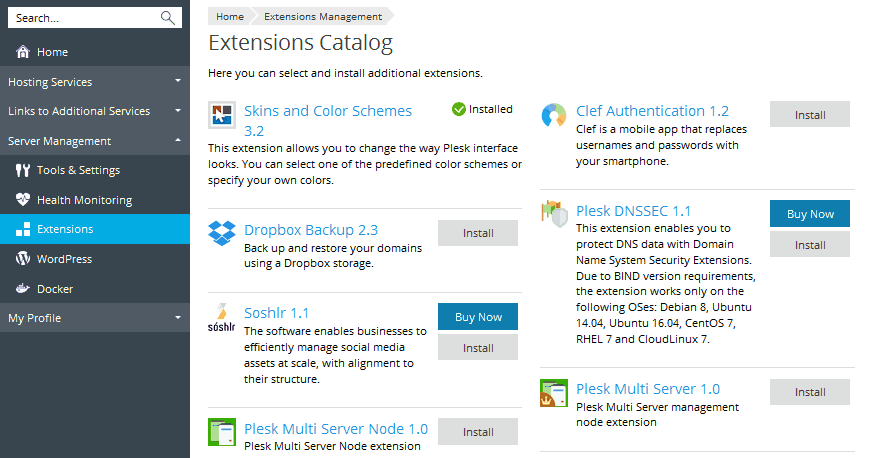

Каталог расширений
Каталог расширений в интерфейсе Plesk (Расширения > Каталог расширений) представляет собой каталог, расположенный по адресу plesk.com/extensions. В нем содержатся расширения, предоставляемые компанией Plesk и ее партнерами, среди которых вы найдете антивирусы, средства резервного копирования и многое другое.

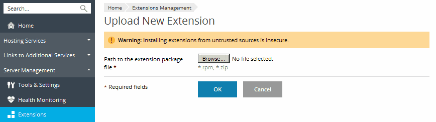

Загрузка дополнительных расширений
Также можно загрузить дополнительное расширение, которого нет в Каталоге расширений, как .rpm или архив .zip. Для этого откройте Расширения и нажмите кнопку Добавить расширение. Затем выберите архив с расширением и нажмите ОК.
Примечание: Устанавливать расширения не из Каталога расширений может быть небезопасно.

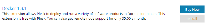

Включение перепродажи расширений
Для использования некоторых расширений из Каталога расширений требуется платная лицензия. Такую лицензию можно купить, нажав в интерфейсе Plesk кнопку Купить сейчас.
По умолчанию, когда администратор Plesk нажимает эту кнопку, он переходит в Plesk Online Store (обычно его URL начинается с https://go.plesk.com/), где может совершить эту покупку. Однако, если вы хотите продавать лицензии для расширений в своем интернет-магазине, этот URL можно изменить.
Чтобы изменить URL интернет-магазина, открываемого кнопкой «Купить сейчас», добавьте следующие строки в файл panel.ini:
