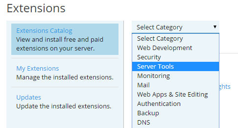

Выбрав пункт Расширения в панели навигации, вы окажетесь на вкладке Каталог расширений. Здесь представлен богатый выбор расширений, которые добавляют всевозможные функции и возможности в Plesk. Расширения отсортированы по категориям, например, «Backup», «DNS» или «Mail». Каждое расширение может относиться к одной или нескольким категориям.
Рекомендуемые расширения представлены на главной странице. Однако во многих категориях доступно больше расширений, чем может быть отображено. Чтобы найти определенное расширение, используйте функцию поиска (окно поиска расположено в правом верхнем углу).
Если вы не знаете имени расширения, которое вы ищите, используйте меню «Выбрать категорию» и выберите в нем категорию, к которой, по вашему мнению, с наибольшей вероятностью относится искомое расширение.

Если вы не знаете названия расширения, которое вы ищите, перейдите на страницу Категории и выберите категорию, к которой, по вашему мнению, с наибольшей вероятностью относится это расширение.

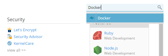

Вы также можете найти определенное расширение, используя глобальный поиск Plesk в левом верхнем углу экрана.
Глобальный поиск Plesk показывает как установленные, так и неустановленные расширения:
  • Если расширение установлено, в результатах поиска откроется стартовая страница расширения.
  • Если расширение не установлено, в результатах поиска откроется страница с обзором расширения в каталоге расширений.
Если вы не знаете имени расширения, которое вы ищите, вы можете использовать глобальный поиск Plesk, чтобы найти категорию, к которой, по вашему мнению, с наибольшей вероятностью относится искомое расширение.

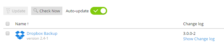

Чтобы узнать, имеются ли доступные обновления для установленных расширений, нажмите Расширения в навигационной панели. Когда появляются доступные обновления для одного или более установленных расширений, на вкладке «Обновления» отображается соответствующее уведомление. Число внутри красного квадрата означает количество расширений, для которых доступны обновления.
Чтобы посмотреть, какие расширения можно обновить, перейдите в раздел Обновления.
Важной информацией здесь является имя расширения, текущая установленная версия и версия, доступная для установки. Вы можете нажать «Показать список изменений» для просмотра исправлений и улучшений, которые добавятся с обновлением.
Если вышло обновление для расширения, а на сервере включено автоматическое обновление, расширение обновится в течение недели. Если вы не хотите ждать, можно обновить расширение вручную.
Автоматическое обновление расширений
По умолчанию для расширений включено автоматическое обновление. Это означает, что раз в неделю Plesk проверяет все установленные расширения на наличие обновлений и автоматически устанавливает все найденные обновления. Если вам необходимо обновить расширение немедленно, проверьте наличие обновлений вручную, как описано далее в этом разделе.
Если вы опасаетесь, что установка обновления может нарушить работу расширения, или если вы хотите сначала проверить работу обновленного расширения в тестовой среде, вы можете отключить автоматическое обновление. Чтобы сделать это, нажмите Расширения в навигационной панели, перейдите в раздел Обновления, а затем нажмите зеленый ползунок «Автообновление».
Если вы передумаете, нажмите серый ползунок, чтобы снова включить автоматическое обновление.

  1. Нажмите Расширения в навигационной панели и перейдите в раздел Обновления.
  2. Нажмите Проверить сейчас, чтобы проверить доступность обновлений для всех установленных расширений.
  3. Выберите расширения, которые хотите обновить, и нажмите Обновить.
