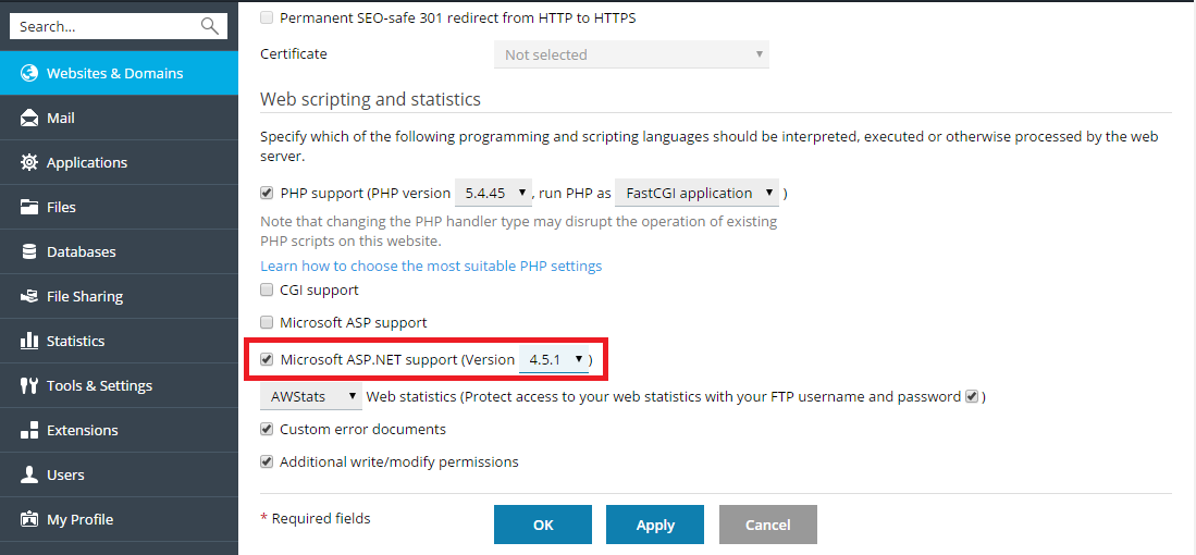

選擇 ASP.NET 版本
若要更改ASP.NET版本,請進入 網站與域名 標籤 > 主機設定版本 功能表( Microsoft ASP.NET 支援 核取方塊旁)中選擇所需版本。
