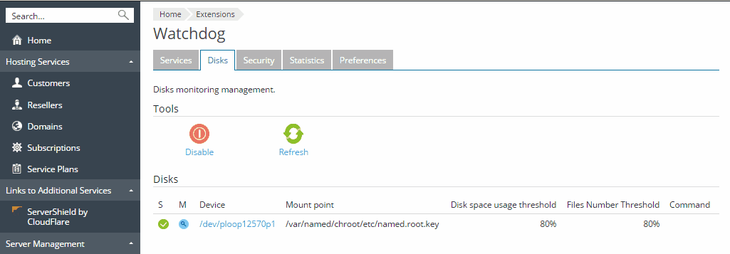

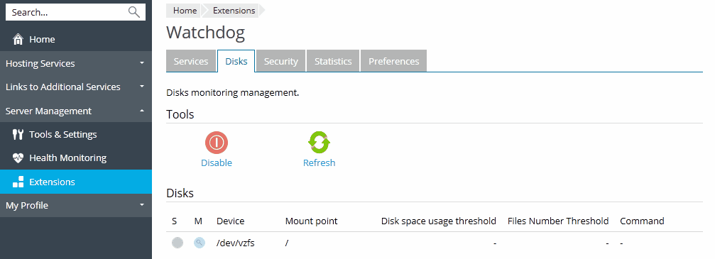

Anzeigen des Datenträgerstatus
So zeigen Sie den Status der Datenträger und von anderen verbunden Speichermedien an:
Gehen Sie zu Erweiterungen > Watchdog > Tab Datenträger.
Alle verbundenen (bereitgestellten) Geräte werden aufgelistet.
Bemerkung: Einige bereitgestellte Geräte werden in Watchdog möglicherweise nicht richtig erkannt.
Das Symbol in der Spalte S (Status) zeigt an, ob eine Partition derzeit von Watchdog überwacht wird. Außerdem wird über das Symbol angegeben, wie viel Speicherplatz verwendet wird:
– Der Datenträger oder die Partition wird derzeit nicht überwacht.
– Die Überwachung wurde gestartet, der Datenträger oder die Partition wurde jedoch noch nicht überprüft.
– Der Datenträger oder die Partition wird überwacht und Watchdog hat erkannt, dass die Speicherplatznutzung den angegebenen Schwellenwert noch nicht erreicht hat.
– Der Datenträger oder die Partition wird überwacht und Watchdog hat erkannt, dass die Speicherplatznutzung den angegebenen Schwellenwert erreicht hat und bald kein Speicherplatz mehr auf dem Datenträger oder der Partition frei sein wird.
Das Symbol in der Spalte M (Monitoring, Überwachung) zeigt an, ob Sie mit Watchdog den Speicherplatz auf einem Speichergerät oder einer Datenträgerpartition überwachen:
– Sie haben die Überwachung des Datenträgers oder der Partition durch Watchdog nicht eingerichtet.
– Sie haben die Überwachung des Datenträgers oder der Partition durch Watchdog eingerichtet.
Die Spalten Gerät und Bereitstellungspunkt enthalten Informationen zum Speichergerät und zum Bereitstellungspunkt der Partition. In der Spalte Bereitstellungspunkt wird ein Bindestrich (-) angezeigt, wenn eine Partition nicht mehr mit dem Dateisystem verbunden ist. Wenn die Partition wieder mit dem System verknüpft wird, wird die Überwachung durch Watchdog wieder aufgenommen.
In der Spalte Schwellenwert Speicherplatznutzung wird der Speicherplatz angezeigt, der verwendet werden kann, bevor Sie benachrichtigt werden. Wenn der angegebene Wert erreicht wird, erhalten Sie eine Benachrichtigung von Watchdog. Der von Ihnen festgelegte Befehl wird ausgeführt. Ein Bindestrich (-) in dieser Spalte weist darauf hin, dass die Partition oder das Gerät nicht überwacht wird.
In der Spalte Schwellenwert Dateianzahl wird die Anzahl der Dateien oder Verzeichnisse angezeigt, die auf dem Server erstellt werden können, bevor Sie benachrichtigt werden. Die Anzahl der Dateien oder Verzeichnisse ist nicht nur durch den Speicherplatz eingeschränkt, sondern auch durch die Kapazität des Dateisystems. Wenn der angegebene Wert erreicht wird, erhalten Sie eine Benachrichtigung von Watchdog. Ein Bindestrich (-) in dieser Spalte weist darauf hin, dass die Partition oder das Gerät nicht überwacht wird.
In der Spalte Befehl wird der Befehl angezeigt, den Watchdog ausführt, wenn der Schwellenwert für den Speicherplatz erreicht wird.
