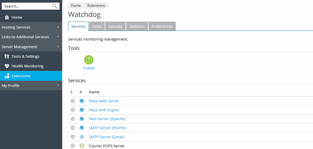

Starten oder Beenden der Überwachung
So geben Sie an, welche Services überwacht werden sollen, und starten die Überwachung:
Gehen Sie zu Erweiterungen > Watchdog.
Auf dem Tab Dienste sind alle von Plesk kontrollierten Dienste aufgeführt.
Geben Sie die Services an, die überwacht werden sollen, und legen Sie die Überwachungseinstellungen fest:

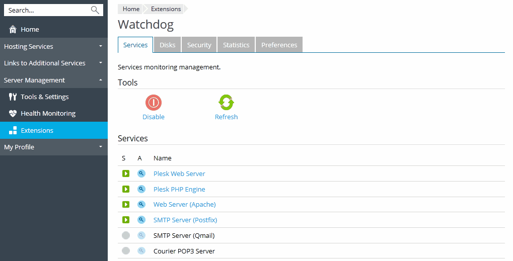

Nachdem Sie alle durch Watchdog zu überwachenden Dienste angegeben haben, klicken Sie in der Gruppe Tools auf das Symbol Aktivieren.
Nun werden die Services gemäß den festgelegten Einstellungen überwacht. Wenn Sie die Standardeinstellungen übernommen haben, werden die folgenden Aktionen ausgeführt:
- Ausgefallene Services werden automatisch neu gestartet.
- Watchdog beendet die Überwachung von Services, die bei fünf Abfragen in Folge nicht reagieren.
- Zu allen Ereignissen werden Warnmeldungen an die registrierte E-Mail-Adresse des Plesk Administratorkontos gesendet.

So beenden Sie die Überwachung aller Services:
- Gehen Sie zu Erweiterungen > Watchdog.
- Klicken Sie auf das Symbol Deaktivieren in der Gruppe Tools.

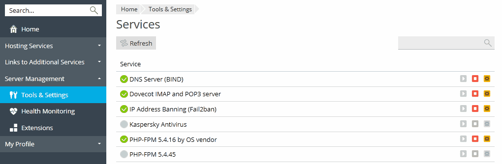

Anzeigen des Dienststatus
So rufen Sie den Status von Diensten ab, die von Plesk verwaltet werden:
Gehen Sie zu Tools & Einstellungen > Service-Verwaltung. Eine Liste der Plesk Dienste wird angezeigt. Auf diesem Bildschirm können Sie die Dienste verwalten und ihren Status aufrufen.
oder
Klicken Sie auf Erweiterungen > Watchdog. Eine Liste der Plesk Dienste wird angezeigt. Auf diesem Bildschirm können Sie den Dienststatus abrufen und Einstellungen zur Überwachung verwalten.
