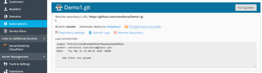

Nachdem Sie für Ihre Website-Dateien ein Commit durchgeführt haben und sie per Push in das Remote-Repository übertragen haben, gehen Sie zu Websites & Domains und klicken Sie neben dem Repository-Namen auf die Schaltfläche Updates per Pull abrufen. Die Änderungen vom Remote-Repository werden in das geclonte Git Repository verschoben.
Die aktuellen Commit-Informationen finden Sie unter Websites & Domains > Git.
Standardmäßig wird der Modus der automatischen Bereitstellung verwendet. Nachdem eine Datei mithilfe von Push auf ein Repository übertragen wurde, wird sie damit sofort im Zielverzeichnis bereitgestellt. Sie können diesen Modus bei Bedarf deaktivieren. Weitere Informationen finden Sie im Abschnitt Auswählen des Bereitstellungsmodus.

Es ist üblich, mit mehreren Verzweigungen in einem Repository zu arbeiten. Es kann jedoch nur jeweils eine Verzweigung gleichzeitig aktiv sein. Standardmäßig wird die Hauptverzweigung (master) für die Bereitstellung verwendet.
Um eine neue Verzweigung hinzuzufügen, erstellen Sie sie in Ihrem Remote-Repository und rufen Sie anschließend die Änderungen ab. Danach können aus zwei oder mehreren aktiven Verzweigungen auswählen. Rufen Sie Websites & Domains > Git auf, klicken Sie auf Verzweigung und Pfad ändern und wählen Sie im geöffneten Fenster den Namen der Verzweigung im Menü Verzweigung aus.
Nachdem Sie eine neue Verzweigung ausgewählt und auf OK geklickt haben, wird die neue aktive Verzweigung in Plesk angezeigt.
