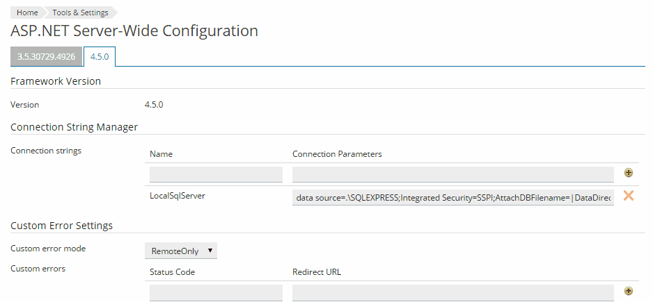

Para configurar los ajustes ASP.NET a nivel de servidor:
  1. Vaya a Herramientas y configuración > Configuración ASP.NET (en el grupo Aplicaciones). Las configuraciones para las distintas versiones de ASP.NET se encuentran en las correspondientes pestañas.
    image 74970
  2. Configure las cadenas de texto que determinan los datos de conexión a la base de datos para aplicaciones ASP.NET que utilizan bases de datos. Esta opción sólo está disponible para ASP.NET 2.0.x.
    Cuando abra la página de configuración de ASP.NET por primera vez, se le mostrarán los parámetros de conexión de muestra con construcciones comunes. Puede eliminarlos y especificar sus propias cadenas.
    • Si desea añadir una cadena, introduzca los datos en los campos Nombre y Parámetros de conexión y haga clic en image 75089 situado al lado de estos.
    • Si desea eliminar una cadena, haga clic en image 75087 situado al lado de esta.
  3. En el campo Configuración de error personalizada, configure los mensajes de error que devolverán las aplicaciones ASP.NET:
