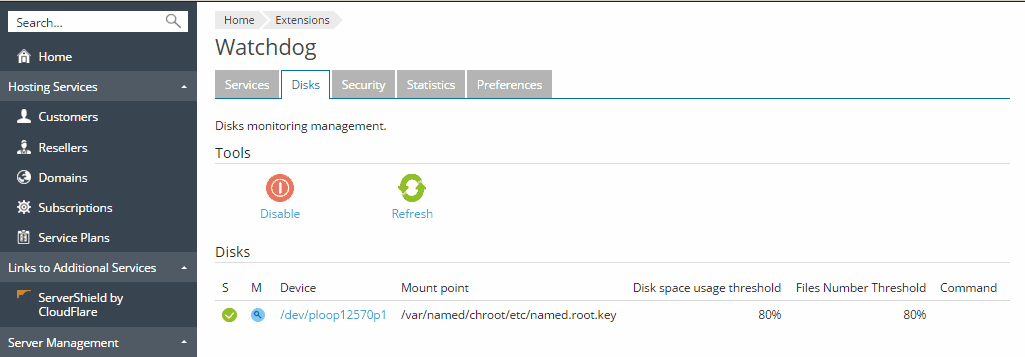

Visualización del estado de los discos
Para ver el estado de las unidades de disco duro y de los demás dispositivos de almacenamiento conectados:
Vaya a Extensiones > Watchdog > pestaña Discos.
Aquí verá una lista de todos los dispositivos conectados (montados).
Nota: es posible que Watchdog no detecte correctamente algunos de los dispositivos montados.
Un icono en la columna S (estado) muestra si una partición de disco duro o dispositivo de almacenamiento está siendo monitorizado por Watchdog e indica el índice de uso actual del espacio de disco:
- la partición o unidad de disco no está siendo monitorizada.
- ha iniciado la monitorización pero el disco o la partición aún no ha sido analizado.
- la partición o unidad de disco está siendo monitorizada y Watchdog informa de que el uso del espacio de disco no ha alcanzado el umbral definido por usted.
- la partición o unidad de disco está siendo monitorizada y Watchdog informa de que el uso del espacio de disco ha alcanzado el umbral definido por usted y que en breve no habrá más espacio libre en este disco o partición.
Un icono en la columna M (monitorización) indique si usted ha configurado Watchdog para que monitorice el uso del espacio de disco en un dispositivo de almacenamiento o partición de disco:
- usted no configuró Watchdog para monitorizar el espacio en disco o partición.
- usted configuró Watchdog para monitorizar el espacio en disco o partición.
Las columnas Dispositivo y Punto de montaje muestran la información sobre el dispositivo de almacenamiento y el punto de montaje de la partición. La columna Punto de montaje muestra un guión (-) en el caso de que una partición ya no esté conectada al sistema de archivos. Cuando la partición vuelva a conectarse al sistema, Watchdog reanudará su monitorización.
La columna Umbral de uso del espacio de disco muestra la cantidad de espacio de disco que puede usarse sin requerir su atención. Cuando se alcance la cantidad especificada, Watchdog le notificará y ejecutará el comando definido por usted. Un guión (-) en esta columna muestra que la partición o dispositivo no está monitorizado.
La columna Umbral de número de archivos muestra la cantidad de archivos o directorios que pueden almacenarse en un sistema de archivos sin requerir su atención. El número de archivos o directorios no solo está limitado por el espacio de disco, sino por la capacidad del sistema de archivos. Watchdog le notificará cuando se alcance la cantidad indicada. Un guión (-) en esta columna muestra que la partición o dispositivo no está monitorizado.
La columna Comando muestra el comando que Watchdog ejecutará cuando se alcance el umbral del espacio en disco.
