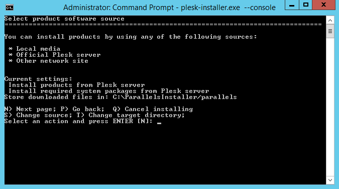

En esta pantalla puede:
  • Cambiar el directorio en el que el installer descargará archivos (por omisión es C:\ParallelsInstaller\parallels).
  • Cambiar el origen de los archivos de instalación. Por omisión, estos se descargan de servidores Plesk. De todos modos, puede que desee efectuar la instalación desde otro servidor (por ejemplo, si ha creado un mirror local) o desde el disco local (si previamente ya ha descargado los archivos de instalación).
Una vez esté de acuerdo con las opciones seleccionadas, introduzca N y presione Enter para continuar.

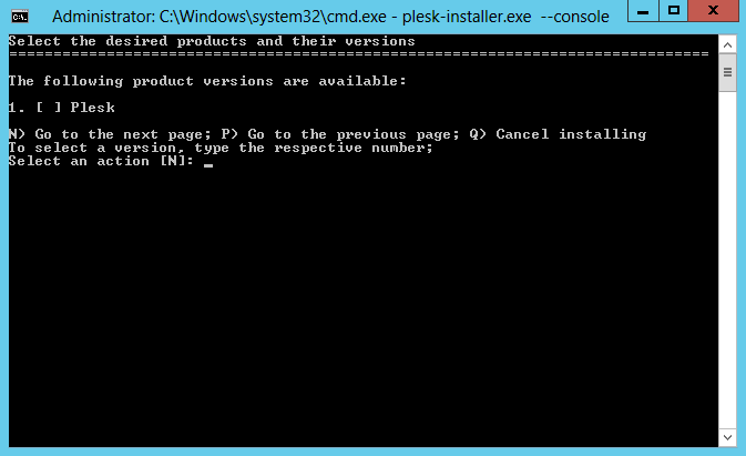

A continuación, seleccione la versión de Plesk que desea instalar.
Aquí está a punto de instalar la versión estable más reciente de Plesk. Si ha ejecutado el installer con las opciones --tier testing o --all-versions, la lista de las versiones disponibles de Plesk será distinta.

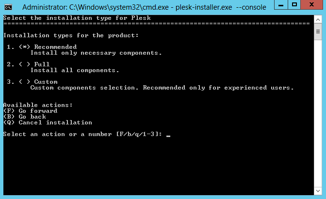

Ahora viene la parte divertida. Seleccione uno de los siguientes tipos de instalación:
  • La instalación recomendada incluye todos los componentes necesarios para el hosting web - incluyendo el servidor web, un servidor de correo, un servidor de bases de datos, etc. - además de las prestaciones más populares y usadas con más frecuencia. Si no está seguro del tipo de instalación a seleccionar, lo más recomendable es seleccionar la instalación recomendada.
  • La instalación completa incluye todos los componentes y prestaciones de Plesk. Tenga en cuenta que este tipo de instalación es la que usará más espacio en disco.
  • La instalación personalizada le permite seleccionar los elementos a instalar a partir de una lista de todos los componentes y prestaciones disponibles. Este tipo de instalación es la recomendada para administradores de Plesk con experiencia.
No se preocupe si selecciona un tipo de instalación que a lo mejor no es el más apropiado para sus necesidades, puesto que una vez completada la instalación podrá añadir o eliminar componentes de Plesk.

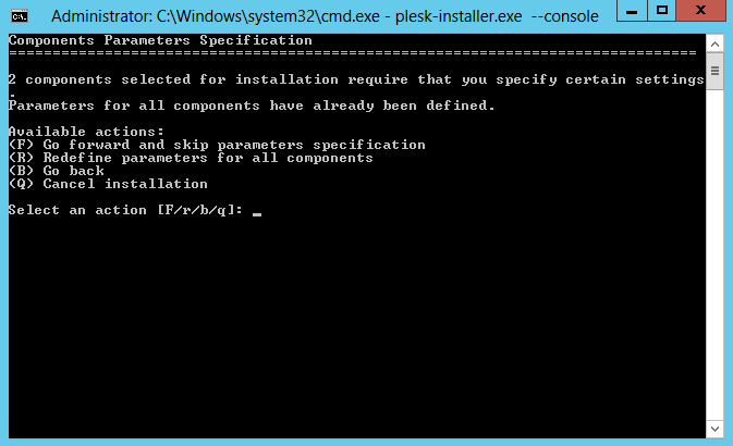

Una vez seleccionado el tipo de instalación, puede que se le pida que configure otros ajustes, como por ejemplo el directorio de instalación de Plesk, el directorio donde almacenar el contenido de los sitios web alojados en Plesk y la contraseña del usuario «admin» de Plesk (iniciará sesión en Plesk usando las credenciales especificadas).
