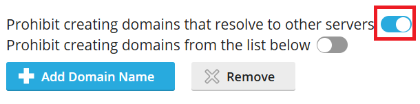

Pour interdire l’utilisation de noms de domaines qui ne correspondent pas au serveur Plesk :
  1. Connectez-vous à Plesk.
  2. Allez dans Outils & Paramètres. Cliquez sur noms de domaines interdits (sous « Sécurité »).
  3. Cliquez sur le bouton « Interdire la création de domaines qui résolvent vers d’autres serveurs » pour qu’il affiche « Activé ».
    image forbid names dns
Il est désormais interdit de créer un site Web avec un nom qui ne résout pas vers le serveur Plesk. Toute personne essayant de le faire recevra un message d’erreur.
Note: L’interdiction d’utiliser des noms de domaines qui ne résolvent pas vers le serveur Plesk n’affecte pas les sites Web existants avec de tels noms. Pour empêcher l’interception des messages, assurez-vous qu’aucun site Web n’utilise les noms des fournisseurs de messagerie dans Plesk.

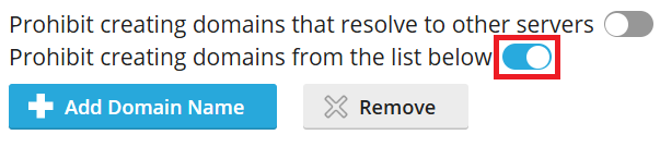

Pour interdire l’utilisation de noms de domaines figurant sur la liste interdite :
  3. Cliquez sur le bouton « Interdire les noms de domaines créés depuis les domaines répertoriés sur la liste ci-dessous » pour qu’il affiche « Activé ».
    image forbid names list
Il est désormais interdit de créer un site Web avec un nom répertorié sur la liste ci-dessous. Toute personne essayant de le faire recevra un message d’erreur.
Note: L’interdiction d’utiliser des noms de domaines qui sont répertoriés sur la liste interdite n’affecte pas les sites Web existants avec de tels noms. Pour empêcher l’interception des messages, assurez-vous qu’aucun site Web n’utilise les noms des fournisseurs de messagerie dans Plesk.
