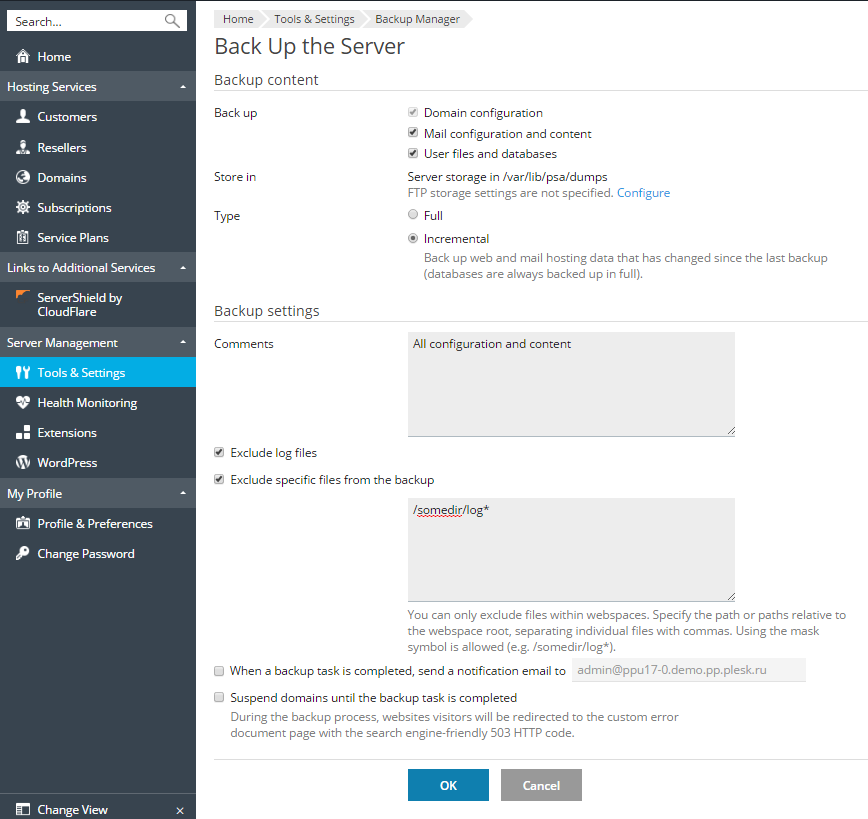

Pour sauvegarder les paramètres de configuration du serveur et toutes les données des utilisateurs existant sur votre serveur d’hébergement :
Allez dans Outils & Paramètres > Gestionnaire de sauvegardes.
Cliquez sur Sauvegarder. La page de sauvegarde du serveur s’ouvre.
Indiquez les éléments suivants :
Les données à sauvegarder. Vous pouvez sauvegarder uniquement les paramètres du serveur ou les paramètres du serveur et toutes les données de l’utilisateur. Consultez la section Sauvegardes et restaurations pour en savoir plus sur les éléments inclus dans les fichiers de sauvegarde.
L’emplacement de stockage du fichier de sauvegarde. Sélectionnez le répertoire dans lequel vous voulez stocker le fichier de sauvegarde.
Type.
- Pour sauvegarder toutes les données, cliquez sur Complet. Dans une sauvegarde complète, vous pouvez inclure la configuration ou la configuration et le contenu, selon ce que vous avez sélectionné sous Sauvegarde.
- Pour sauvegarder uniquement les modifications effectuées depuis la date de la dernière sauvegarde, sélectionnez Incrémentale. Les sauvegardes incrémentales incluent toujours la configuration avec le contenu, y compris les bases de données. Le contenu lié aux bases de données est complet tandis que le contenu lié au Web et à la messagerie est sauvegardé de manière incrémentale. Si aucune sauvegarde n’a encore été créée, la première sauvegarde est une sauvegarde complète. Pour plus d’informations, consultez la section sur la sauvegarde incrémentale.
Commentaires sur la sauvegarde.
Exclure les fichiers de log. Sélectionnez cette option pour que tous les fichiers de log (y compris les logs du répertoire système) soient exclus de la sauvegarde.
Exclure des fichiers spécifiques de la sauvegarde. Sélectionnez cette option pour exclure certains fichiers ou répertoires de la sauvegarde, par exemple, si vous souhaitez exclure de la sauvegarde des fichiers de log ou des répertoires de fichiers temporaires. Si vous n’avez pas accès à certains fichiers vous pouvez aussi les exclure de la sauvegarde pour éviter des erreurs. Indiquez les fichiers ou répertoires selon les règles suivantes :
Séparez les fichiers par une ligne ou par le signe « , ».
L’astérisque « * » permet de remplacer tout caractère sauf « / » dans le nom du fichier ou du répertoire. Par exemple : /certains/*/logs désigne le répertoire de logs de certains sous-répertoires du répertoire certains, /certains/log* désigne les fichiers et répertoires commençant par log dans le répertoire certains, */logs désigne le répertoire logs dans certains sous-répertoires d’un répertoire root d’abonnements.
Les caractères « ** » permettent de remplacer plusieurs caractères répétés ou répertoires. Par exemple : **/logs désigne le répertoire de logs dans une séquence de plusieurs sous-répertoires dans un répertoire root d’abonnements.
Les chemins de répertoires ne doivent pas être « . » ou « .. » et ne doivent pas contenir de caractères spéciaux tels que « t », « n », etc.
Note: les options Exclure les fichiers de log et Exclure des fichiers spécifiques de la sauvegarde ne sont disponibles que si vous avez sélectionné l’option Fichiers et bases de données utilisateur.
Une fois la tâche de sauvegarde terminée, envoyer une notification par mail à. Pour être prévenu une fois la sauvegarde effectuée, cliquez sur Une fois la tâche de sauvegarde terminée, envoyer une notification par mail à et saisissez votre adresse mail.
Suspendre les domaines jusqu’à la fin de la tâche de sauvegarde. Sélectionnez cette option pour interdire aux utilisateurs de faire des changements sur le contenu ou les paramètres des sites Web alors qu’ils sont en cours de sauvegarde.
Cliquez sur OK. Le processus de sauvegarde commence. Une fois la sauvegarde terminée, le fichier de sauvegarde est enregistré dans le stockage que vous avez sélectionné.
Note: les paramètres de la vue Personnalisée (qui sont stockés en tant que « Pack simple ») sont inclus dans les sauvegardes au niveau du serveur. Cependant, la restauration de ces paramètres est uniquement possible si la configuration initiale de Plesk n’a pas encore été effectuée (soit par l’utilitaire init_conf soit depuis l’interface utilisateur). Découvrez-en plus sur la Vue Personnalisée.
