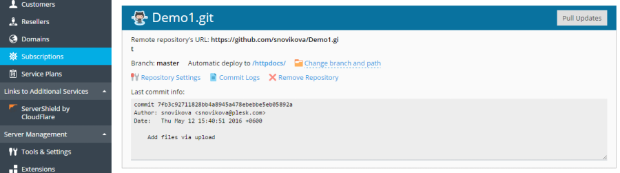

Après commit des fichiers de votre site Web et envoi vers le dépôt distant, allez sous Sites Web & Domaines et cliquez sur le bouton Récupérer les derniers changements en regard du nom du dépôt. Les modifications du dépôt distant seront récupérées sur le dépôt Git cloné.
Vous pouvez voir les dernières informations de commit sous Sites Web & Domaines > Git.

Pour ajouter une branche, vous devez la créer dans le répertoire distant, puis récupérer les modifications. Ensuite, vous pouvez sélectionner l’une des deux branches actives (ou plus) dans Plesk. Allez sous Sites Web & Domaines > Git, cliquez sur le lien Modifier la branche et le chemin d’accès, puis dans la fenêtre ouverte, sélectionnez le nom de la branche dans le menu Branche.
Après que vous avez sélectionné la nouvelle branche et cliqué sur OK, Plesk affiche la nouvelle branche active.
