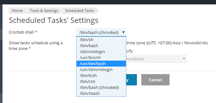

スケジュール済みタスクにデフォルトシェルを設定する
すべての「コマンドを実行」スケジュール済みタスクの実行時にデフォルトで使用されるシェルを設定するには、 [ツールと設定]> [スケジュール済みタスク]> [設定] に進み、メニューから必要なシェルを選択します。
image-0
あるいは、サーバに ssh ログインして、以下のコマンドを実行します。
plesk bin server_pref -u -crontab-secure-shell "<shell>"
ここで <shell> は、必要なシェルです。例:
plesk bin server_pref -u -crontab-secure-shell "/bin/bash"
