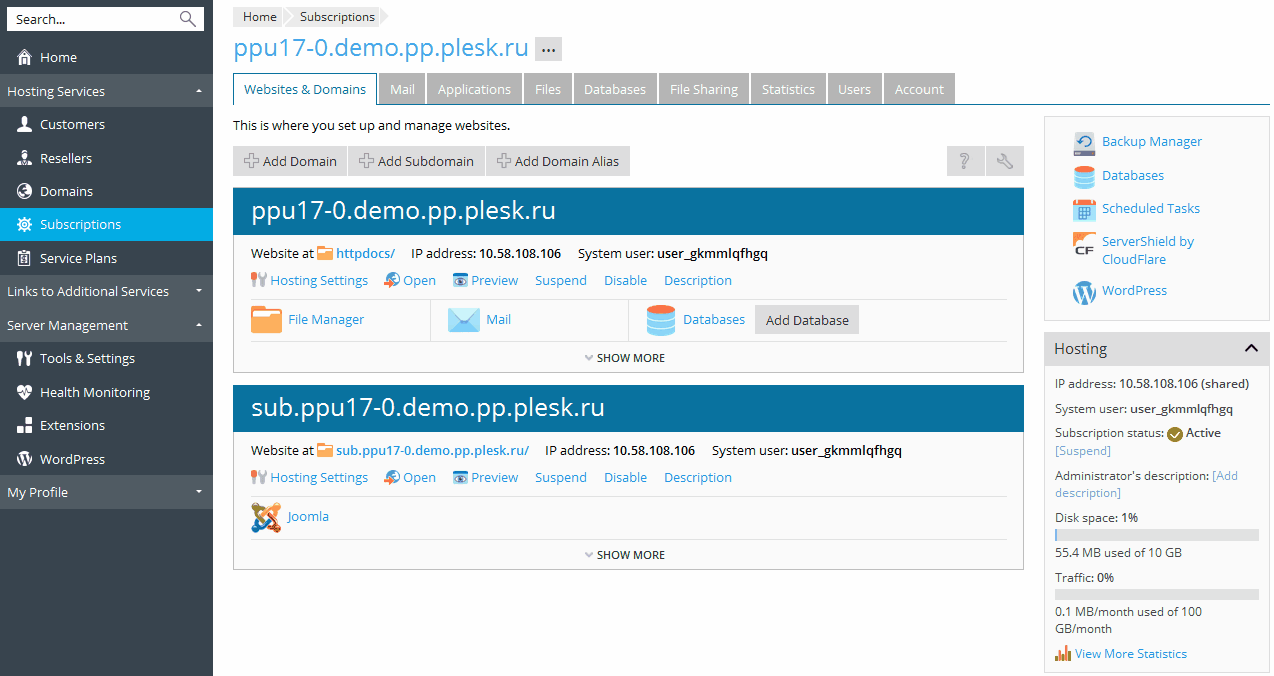

契約に関する以下の作業は、[契約]から実行できます。
image 75044
契約のホスティング設定を変更する
契約のホスティング設定には、契約対象のウェブサイトをホストしている IP アドレス、ウェブサイトがデフォルトで使用するデータベースサーバ、および契約に関連付けられているシステムユーザアカウントのクレデンシャル(契約内のウェブサイト用のファイルとフォルダの管理や、SSH またはリモートデスクトップ経由でのサーバアクセスに使用されるクレデンシャル)があります。
契約のホスティング設定を変更するには:
  1. [契約]に進み、リストで <契約> をクリックします。
  2. 右サイドバーで[カスタマイズ]をクリックします。
  3. 情報を更新し、[OK]をクリックします。
