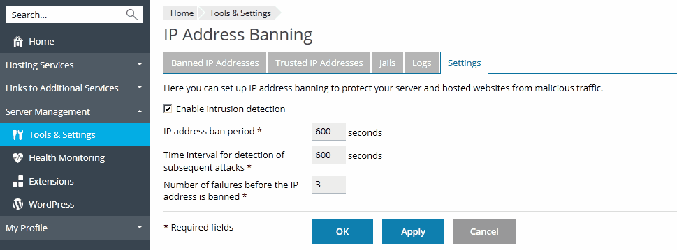

Plesk をセットアップして、悪意あるトラフィックを生成している IP アドレスやネットワークを自動的に制限するには:
- [ツールと設定] > [IP アドレスによるアクセス制限(Fail2Ban)] ( [セキュリティ] グループ内)に進みます。Fail2Ban コンポーネントは、サーバにインストールする必要があります。
- [侵入検知を有効化] チェックボックスをオンにします。これにより Fail2Ban サービスが起動します。
- 以下の設定を指定します。
- IP アドレスのアクセス制限期間:ある IP アドレスがアクセス制限される期間(秒)。この期間が終了すると、当該 IP アドレスのアクセス制限は自動的に解除されます。
- 攻撃を検知する期間:ある IP アドレスからのログインの失敗やその他の望ましくないアクションの回数をカウントする期間(秒)。
- IP アドレスがアクセス制限される失敗回数:IP アドレスからログイン試行を失敗できる回数です。
- [OK]をクリックします。
これで、アクティブな Fail2Ban jail をすべて使用してログファイルの監視と疑わしい IP アドレスのアクセス制限が行われるようになります。
