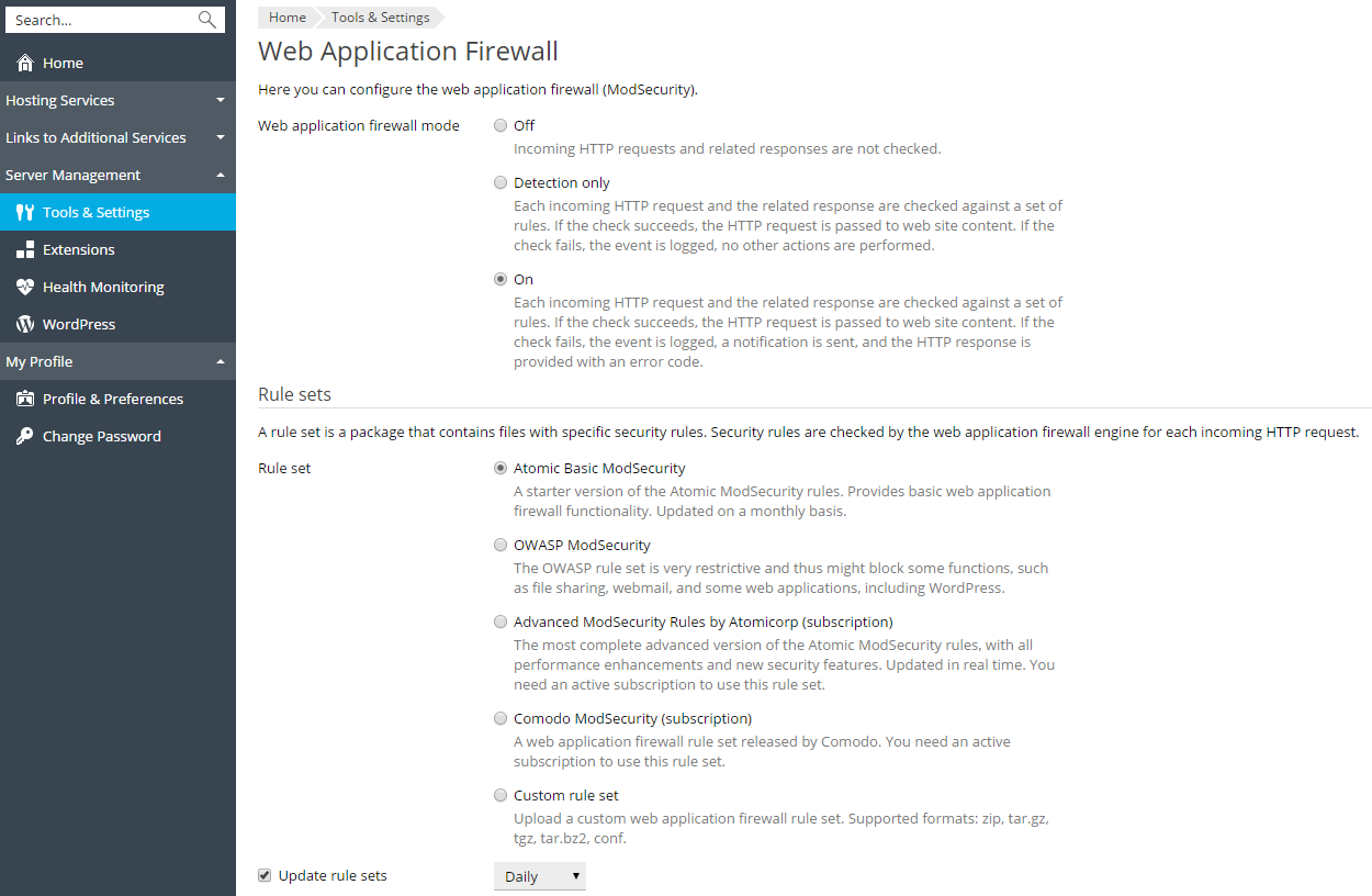

ウェブアプリケーションファイアウォールを有効にするには:
[ツールと設定]>[ウェブアプリケーションファイアウォール(ModSecurity)]([セキュリティ]グループ内)に進みます。
このリンクが表示されない場合、 [ツールと設定]> [アップデートとアップグレード]> [コンポーネントを追加または削除]> [Web hosting] グループから ModSecurity コンポーネントをインストールします。
ウェブアプリケーションファイアウォールモードを[オン]または[検出のみ]に設定します。それぞれの受信 HTTP 要求および関連する応答がルールセットに対してチェックされます。チェックが成功すると、コンテンツを取得するために HTTP 要求がウェブサイトに渡されます。チェックが失敗すると、イベントがログに記録されます。[検出のみ]モードの場合、それ以外のアクションは行われません。[オン]モードの場合、HTTP 応答にエラーコードが割り当てられます。
注釈: ウェブアプリケーションファイアウォールは、サーバレベルでもドメインレベルでも設定可能です。ただし、サーバレベルより高いモードをドメインレベルで設定することはできません。たとえば、ウェブアプリケーションファイアウォールがサーバレベルで[検出のみ]モードに設定されている場合、ドメインレベルで[オン]に設定することはできず、[オフ]および[検出のみ]モードのみが表示されます。
受信 HTTP 要求ごとにウェブアプリケーションファイアウォールエンジンでチェックされるルールセットを選択するか、カスタムルールセットをアップロードします。以下のルールセットを選択できます。
Atomic Basic ModSecurity:Plesk にバンドルされている Atomic ModSecurity ルールのスターターバージョンです。重要なセキュリティ機能と不具合の修正が毎月リリースされます。このルールセットに含まれるルールについては、「Atomic ModSecurity ルールセット」を参照してください。
OWASP ModSecurity Core Rule Set(CRS):CRS は、ウェブアプリケーションでしばしば検出される未知の脆弱性に対する包括的な保護を実現します。このルールセットは無料で付属しています。非常に厳格なルールセットとして知られており、本番環境で使用する場合は、追加調整が必要になります。このルールセットを選択すると、WordPress の一部が機能しなくなり、ウェブメールとファイル共有も機能しません。代わりに、Atomic または Comodo ルールセットを使用できます。
Advanced ModSecurity Rules by Atomicorp:最新バージョンのルールです。パフォーマンスが向上しており、Atomicorp GotRoot から新しいセキュリティ機能や不具合の修正が定期的にリリースされています。フルサポートされる商用ルールセットであり、本番環境での使用をお勧めします。Plesk は、このルールセットを有効化するための Security Core Complete by Atomicorp 追加機能を提供しています。この追加機能は、以下の方法で入手できます。

Comodo ModSecurity ルールセット(Linux):このルールセットは、カスタマイズ可能で使いやすいルールベースのトラフィック制御システムであり、ウェブベースのアプリケーションを保護し、ルールデータベースの高頻度の更新によって最新のハッキング技術にも対応します。このルールセットは無料で付属しています。Plesk でこのルールセットを有効にするには、Comodo サイト で登録を行い、このサイトでユーザ名およびパスワードを提供してください。
カスタム:Atomic の評価版パッケージや Comodo の無償パッケージなど、カスタムウェブアプリケーションファイアウォールルールセットをアップロードできます。サポートされるフォーマット:zip、tar.gz、tgz、tar.bz2、conf

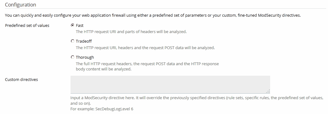

定義済みのパラメータセットを選択するか、カスタム ModSecurity ディレクティブを指定します。以下の定義済みのパラメータセットを選択することができます。
高速:HTTP 要求の URI およびヘッダ部分を解析する場合。このモードでは、CPU の消費が最少になります。
トレードオフ:HTTP 要求の URI、ヘッダ、および要求の POST データを解析する場合。このモードは、品質とパフォーマンスのバランスに優れています。
完全:HTTP 要求のヘッダ全体、要求の POST データ、および HTTP 応答の本文を解析する場合。このモードは、CPU リソースの消費が最大になりますが、特別なセキュリティ対策を必要とするサイトに対して推奨されます。たとえば、カード払いが可能なオンラインショップが該当します。
注釈: パフォーマンスを最大化するために、ウェブアプリケーションファイアウォールは、要求キャッシュが有効なローカル DNS サーバを必要とします。これがないと、ウェブアプリケーションファイアウォールがオンになっている場合にウェブサイトの読み込みに時間がかかります。
