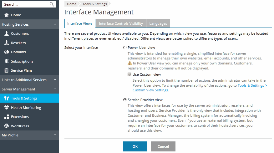

ビューを切り替えるには、 [ツールと設定]> [インターフェース管理] に進みます。
image-Interface-Management

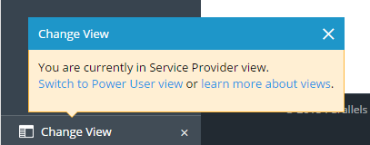

また、画面の左下隅にある [ビュー変更] ボタンをクリックして必要なビューを選択しても、インターフェースビューを変更できます。
image-Change-View
