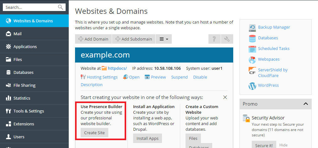

オプション B. Presence Builder でウェブサイトを作成する
Presence Builder でウェブサイトを作成するには、[ウェブサイトとドメイン]>[Presence Builder]に進み、[サイト作成]をクリックします。
WPB-create_site
Presence Builder でのウェブサイトの作成・編集について詳しくは、 http://docs.plesk.com/current/customer-guide/ を参照してください。

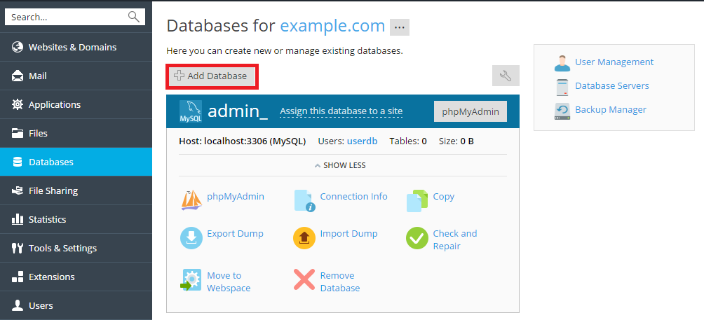

データベースおよびデータベースユーザを作成するには:
[データベース]>[データベースを追加]に進みます。
Add_database

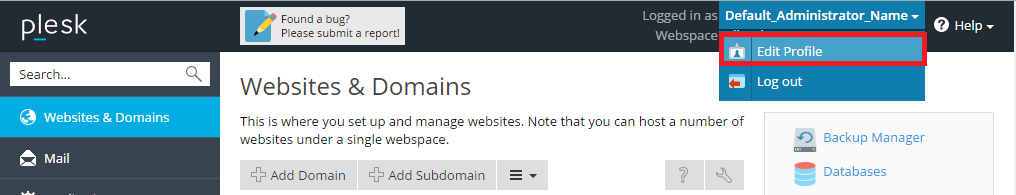

ステップ 6.パスワードを変更する、ログアウトする
ホスティングを利用する顧客の場合、Plesk へのログインに使用するパスワードはホスティング事業者によってセットアップされている場合があります。これを変更するには、ページ上部に表示されたユーザ名の上にカーソルを置き、[プロファイルを編集]をクリックします。
Edit_Profile
必要な作業をすべて実行したので、Plesk からログアウトします。ページ上部に表示されたユーザ名の上にカーソルを置き、[ログアウト]をクリックします。
Log_out
