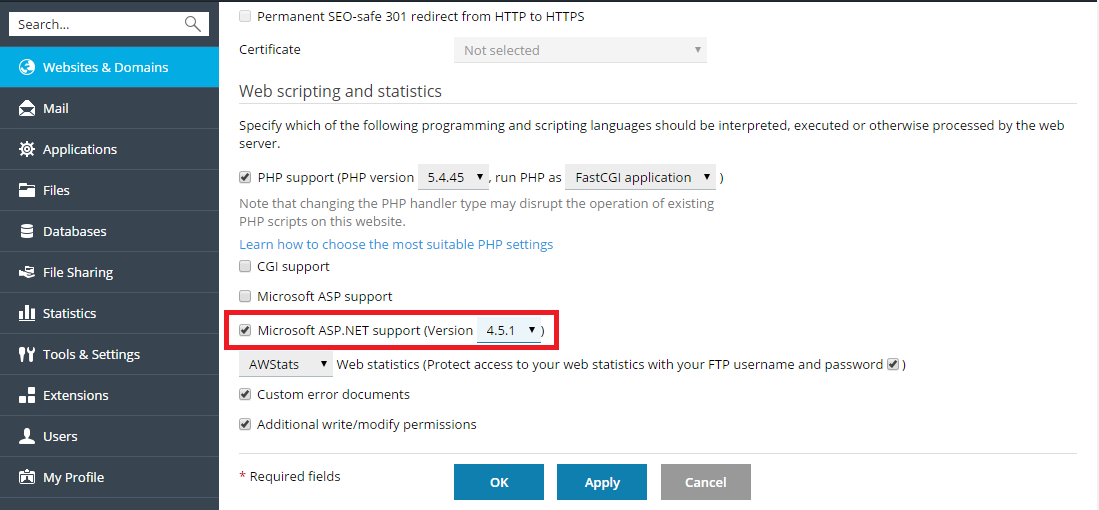

ASP.NET バージョンの選択
ASP.NET バージョンを変更するには、 [ウェブサイトとドメイン]>[ホスティング設定] に進み、 [Microsoft ASP.NET サポート] チェックボックスの近くにある [バージョン] で必要なバージョンを選択します。
image 77072
