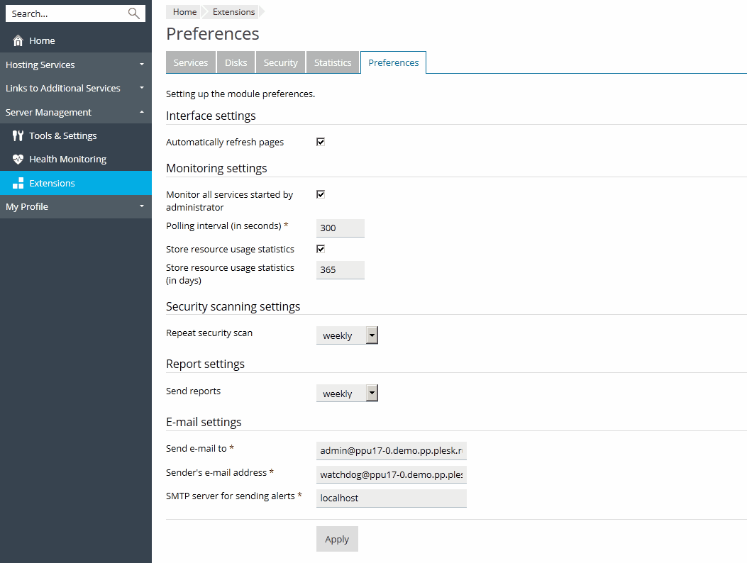

Чтобы настроить параметры Watchdog, общие для всех служб:
  1. Перейдите на страницу Расширения > Watchdog. Вы увидите список служб Plesk.
  2. Перейдите на вкладку Параметры.
  3. Укажите следующие параметры:
    • Автоматически обновлять страницы. Оставьте выбранной эту опцию, если хотите, чтобы информация, представленная на экранах, автоматически обновлялась при каждом сборе данных.
    • Наблюдать за всеми службами, запущенными администратором. Оставьте выбранной эту опцию, если хотите, чтобы компонент Watchdog отслеживал работу всех запускаемых вами служб Plesk. Если вы впоследствии установите новую системную службу, компонент Watchdog автоматически начнет вести за ней наблюдение. Если вы планируете остановить некоторые из служб Plesk и не хотите, чтобы компонент Watchdog включал их автоматически или выдавал какие-либо уведомления, уберите эту галочку.
    • Интервал проверки. Укажите временной интервал в секундах между запросами о статусе служб.
    • Хранить статистику использования ресурсов. Оставьте выбранной эту опцию, если хотите, чтобы система хранила отчеты об использовании процессорных ресурсов и оперативной памяти в течение указанного вами времени.
    • Повторить проверку безопасности. Укажите, как часто нужно выполнять сканирование сервера на наличие вредоносного кода.
    • Отправлять отчеты. Укажите, как часто вы хотите получать отчеты о загрузке процессора и памяти, наблюдаемых услугах, использовании дискового пространства и результатах сканирования.
    • Адрес получателя. Укажите адрес электронной почты, на который нужно отправлять отчеты и уведомления. По умолчанию используется адрес электронной почты администратора Plesk.
    • Адрес электронной почты отправителя. Укажите адрес электронной почты, с которого нужно отправлять отчеты и уведомления. По умолчанию это watchdog@your-host-name.
    • Сервер SMTP для отправки уведомлений. Укажите локальные или удаленные SMTP-серверы, которые нужно использовать для отправки уведомлений. Вы можете указать несколько имен хостов или IP-адресов, через запятую. Чтобы использовать службу SMTP вашего сервера, оставьте значение localhost. Если на вашем сервере Plesk не используется служба SMTP, обязательно укажите другой удаленный почтовый сервер, иначе Watchdog не сможет отправлять вам предупреждения.
  4. Нажмите Применить.
