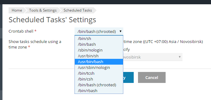

Как задать оболочку по умолчанию для запланированных задач
Чтобы установить оболочку, которая будет по умолчанию использоваться для выполнения всех задач типа "Выполнить команду", перейдите в раздел Инструменты и настройки > Планировщик задач > Настройки и выберите нужную оболочку в меню.
Вы можете также зайти на сервер по SSH и запустить следующую команду:
plesk bin server_pref -u -crontab-secure-shell "<shell>"
Где <shell> - это значение оболочки. Например:
plesk bin server_pref -u -crontab-secure-shell "/bin/bash"
