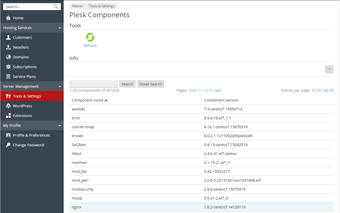

Номер установленной у вас версии nginx можно посмотреть на странице Инструменты и настройки > Серверные компоненты.
nginx version

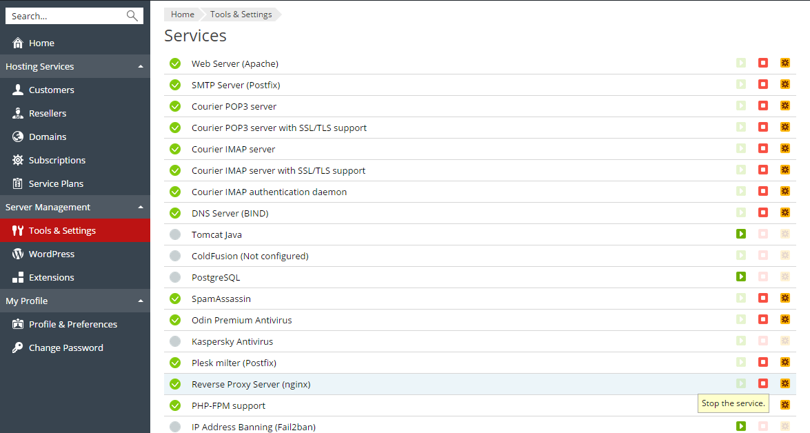

Выключение nginx
Чтобы вернуться к конфигурации с одним веб-сервером (Apache), остановите службу Обратный прокси-сервер (nginx) на странице Инструменты и настройки > Управление службами.
nginx_stop
Чтобы снова включить nginx, запустите службу Обратный прокси-сервер (nginx).
Примечание. Запуская и останавливая службу Обратный прокси-сервер (nginx), вы не только включаете и отключаете nginx, но и меняете конфигурацию веб-сервера (при одной внешним веб-сервером является комбинация из nginx и Apache, при другой - только Apache). Перезапуск работает так же, как со всеми остальными службами: служба nginx просто перезапускается.
