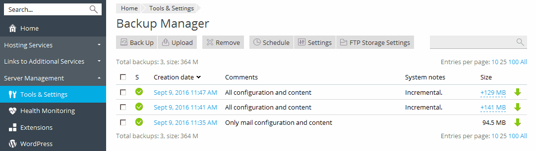

Чтобы создать резервную копию, перейдите на страницу Резервные копии (для сервера, учетной записи пользователя или подписки, соответственно) и нажмите кнопку Копировать. Затем можете выбрать тип резервного копирования: Полное или Добавочное. При создании резервной копии данных в самый первый раз всегда выполняется полное резервное копирование независимо выбранного типа резервного копирования. Если вы выполняете последующее резервное копирование с типом Добавочное, сохраняются только данные веб-хостинга и почты, измененные с момента предыдущего резервного копирования. В результате вы получите полную резервную копию и последовательность из нескольких добавочных копий.
Добавочные резервные копии перечислены в списке на странице Резервные копии и имеют пометку Добавочная.
Примечание: Если добавочная резервная копия утеряна или повреждена, следующие за ней копии будут помечены желтой иконкой с восклицательным знаком. При попытке восстановления такой резервной копии появится предупреждение с информацией об отсутствующей добавочной резервной копии.
Если вы удалите добавочную резервную копию, все следующие за ней копии в цепочке также будут удалены.
