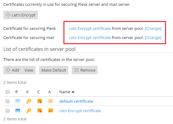

Чтобы защитить Plesk и почтовый сервер с помощью сертификата от Let’s Encrypt:
  1. Установите расширение Let’s Encrypt, если оно не установлено.
  2. Перейдите в раздел Инструменты и настройки > SSL/TLS-сертификаты (в разделе «Безопасность»).
  3. Нажмите кнопку + Let’s Encrypt.
  4. Удостоверьтесь в том, что в поле “Адрес электронной почты” указан действительный адрес электронной почты. Этот адрес будет использоваться для отправки важных уведомлений.
  5. Нажмите Установить.
    На этом шаге сертификат от Let’s Encrypt сгенерирован и используется для автоматической защиты Plesk.
  6. Чтобы защитить почтовый сервер, нажмите ссылку [Изменить] рядом с полем “Сертификат для защиты почты”.
  7. Выберите из выпадающего списка “сертификат Lets Encrypt (пул сервера)” и нажмите OK.
Теперь как Plesk, так и почтовый сервер Plesk защищены сертификатом от Let’s Encrypt.
image 78764
Примечание: Когда в Plesk для Linux Let’s Encrypt заменяет самозаверенный сертификат по умолчанию, в разделе Инструменты и настройки > SSL/TLS-сертификаты имя сертификата, используемого для защиты Plesk, заменяется на “сертификат Lets Encrypt”. В Plesk для Windows имя сертификата по умолчанию заменяется на “сертификат Lets Encrypt” только после того, как вы перезагрузите веб-страницу Инструменты и настройки > SSL/TLS-сертификаты в браузере.
