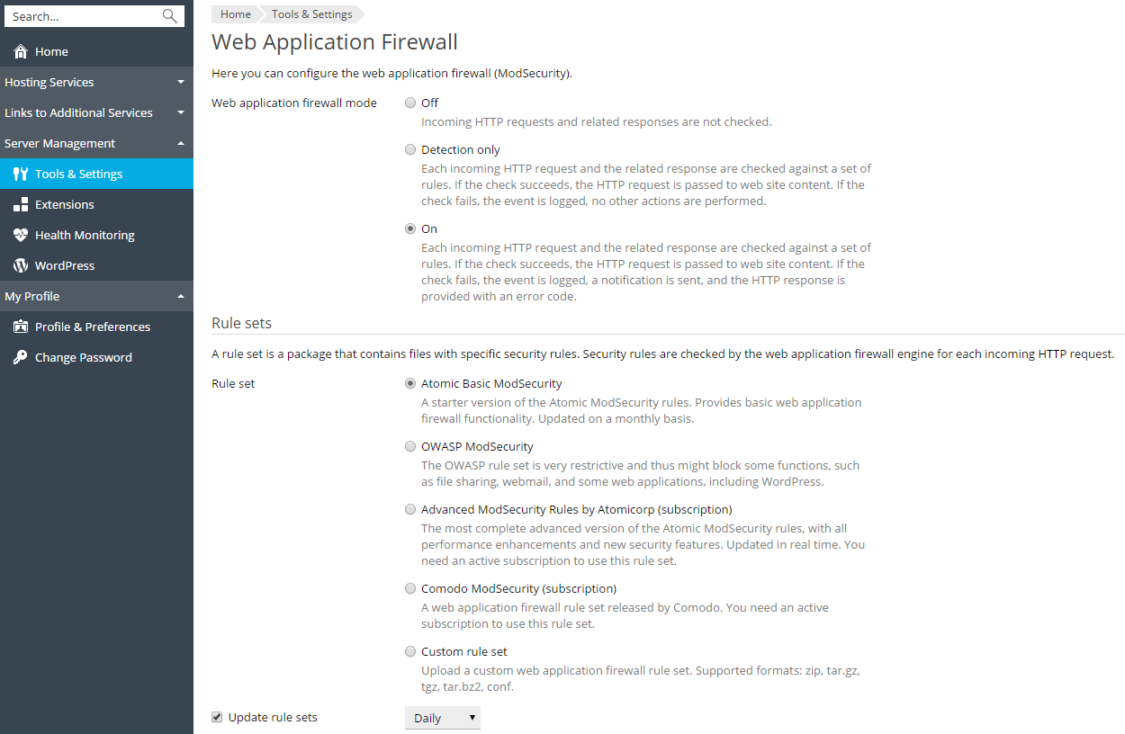

Включение ModSecurity
Чтобы включить брандмауэр для веб-приложений:
Откройте Инструменты и настройки > Брандмауэр для веб-приложений (ModSecurity) (раздел Безопасность).
Если вы не видите этой ссылки, установите компонент ModSecurity на странице Инструменты и настройки > Обновления > Установить/удалить компоненты в разделе Веб-хостинг.
Выберите режим работы брандмауэра Включен или Только обнаружение. Каждый входящий HTTP-запрос и соответствующий ответ будут проходить через набор проверочных правил. Если проверка пройдет успешно, запрос будет передан сайту для получения контента. Если проверка не удастся, это событие будет занесено в журнал. В режиме Только обнаружение больше никаких действий выполнено не будет. В режиме Включен будет предоставлен HTTP-ответ с кодом ошибки.
Примечание: Режимы брандмауэра для веб-приложений можно устанавливать на уровне сервера и домена. Однако режим, установленный на уровне домена, не может быть выше режима, установленного для сервера. Например, если брандмауэр для веб-приложений на уровне сервера работает в режиме Только обнаружение, его нельзя будет установить в режим Включен для доменов. Будут доступны только режимы Отключен и Только обнаружение.
Выберите набор правил, который будет проверяться брандмауэром для каждого входящего HTTP-запроса, или загрузите собственный набор правил. Вы можете выбрать следующие наборы правил:
Atomic Basic ModSecurity. Бесплатная начальная версия правил Atomic ModSecurity, поставляемая с Plesk. Включает важные функции и исправления, выпускаемые ежемесячно. Какие именно правила входят в этот набор, смотрите в разделе Наборы правил Atomic ModSecurity.
OWASP ModSecurity Core Rule Set (CRS). CRS обеспечивает универсальную защиту от неизвестных уязвимостей, часто свойственных веб-приложениям. Этот набор правил доступен бесплатно. Он отличается повышенной строгостью и требует дополнительной настройки перед использованием в реальных условиях. Если вы выберете этот набор правил, то у вас частично нарушится работа WordPress, и перестанут работать веб-почта и общий доступ к файлам. В качестве альтернативы можно использовать наборы правил Atomic или Comodo.
Advanced ModSecurity Rules от Atomicorp. Последняя версия правил со всеми улучшениями, новыми функциями и исправлениями, ежедневно выпускаемыми Atomicorp GotRoot. Это коммерческий набор правил, который полностью поддерживается и рекомендуется для использования на рабочих серверах. Plesk предоставляет дополнительную функцию Security Core Complete от Atomicorp (полный набор инструментов безопасности), позволяющую включать этот набор правил в Plesk. Эту дополнительную функцию можно получить следующими способами:
- Купите продукт Advanced ModSecurity Rules by Atomicorp в онлайн-магазине Plesk.
- If you already have a Plesk license, you can add the extra feature via the Plesk Partner Central UI or via the Partner API (for details, refer to the Partner Central User’s Guide or Partner API 3.0 reference).
- Если у вас есть лицензия Plesk, но нет доступа в Plesk Partner Central, обратитесь к своему провайдеру.
Если у вас уже есть учетная запись на сайте Atomic, введите свое имя пользователя и пароль, чтобы включить этот набор правил.
Примечание: Когда вы получите эту дополнительную функцию, в пользовательском интерфейсе Plesk будет отображаться Advanced ModSecurity Rules от Atomicorp вместо Atomic Basic ModSecurity, что фактически означает полный набор правил Atomic ModSecurity.
Примечание: В настоящее время Atomicorp не поддерживает Ubuntu 18.04. Таким образом, наборы правил Atomic (основной и расширенный) не могут быть включены на сервере Plesk с Ubuntu 18.04.
Какие именно правила входят в этот набор, смотрите в разделе Atomic ModSecurity Rule Sets.
Предупреждение (Linux): Если вы выбрали набор правил Atomic, выполните следующую процедуру, чтобы убедиться, что ModSecurity работает корректно. Выполните на сервере команду
aum -u. Пакет modsecurity от Plesk будет заменен пакетом из хранилища Atomic. Затем выполните следующие команды:plesk sbin modsecurity_ctl --disableplesk sbin modsecurity_ctl --enableservice httpd restart
Набор правил Comodo ModSecurity (Linux). Это удобная система управления трафиком на основе настраиваемых правил, которая надежно защищает ваши веб-приложения от новых угроз за счет регулярного обновления базы правил. Этот набор правил доступен бесплатно. Чтобы включить этот набор правил в Plesk, зарегистрируйтесь на сайте Comodo и укажите логин и пароль с этого сайта.
Выборочная установка. Вы можете загрузить собственный набор правил брандмауэра для веб-приложений, например, пробный пакет от Atomic или бесплатный пакет от Comodo. Поддерживаемые форматы: zip, tar.gz, tgz, tar.bz2, conf.
Чтобы включить автоматическое обновление выбранного набора правил, установите флажок Обновлять набор правил и выберите период обновления.

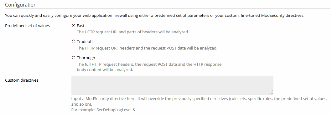

Выберите готовый набор параметров или укажите собственные директивы ModSecurity. Вы можете выбрать следующие готовые наборы параметров:
Быстрая проверка – проверяются фрагменты заголовков и универсальный код ресурса (URI) HTTP-запроса. Этот режим создает наименьшую нагрузку на процессор.
Оптимальная проверка – проверяются заголовки, URI и POST-данные HTTP-запроса. Этот режим обеспечивает хороший баланс между качеством и быстродействием.
Тщательная проверка – проверяются полные заголовки и POST-данные HTTP-запроса, а также текст HTTP-ответа. Этот режим потребляет больше всего ресурсов процессора и рекомендуется для сайтов с особыми требованиями к безопасности. Например, он подойдет для интернет-магазинов, принимающих оплату картами.
