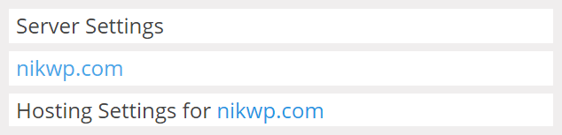

Заголовок
В большинстве случаев этот элемент отображает имя текущей страницы, за исключением страниц «Обзор объекта», на которых он отображает имя текущего объекта. На страницах «Свойства объекта», дополнительно к имени текущего объекта, он отображает текущую операцию, выполняемую над объектом, и позволяет вернуться на страницу «Обзор объекта» (так, как бы это делалось с помощью строки навигации).

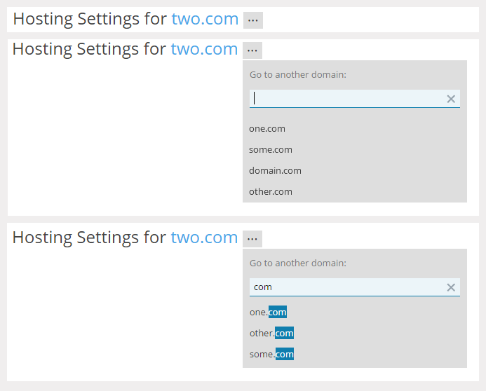

Переключатель объектов
Этот элемент отображается на страницах «Обзор объекта» и «Свойства объекта» и позволяет переключаться между текущими объектами (например, доменами) без необходимости перехода на страницу, содержащую полный список этих объектов.

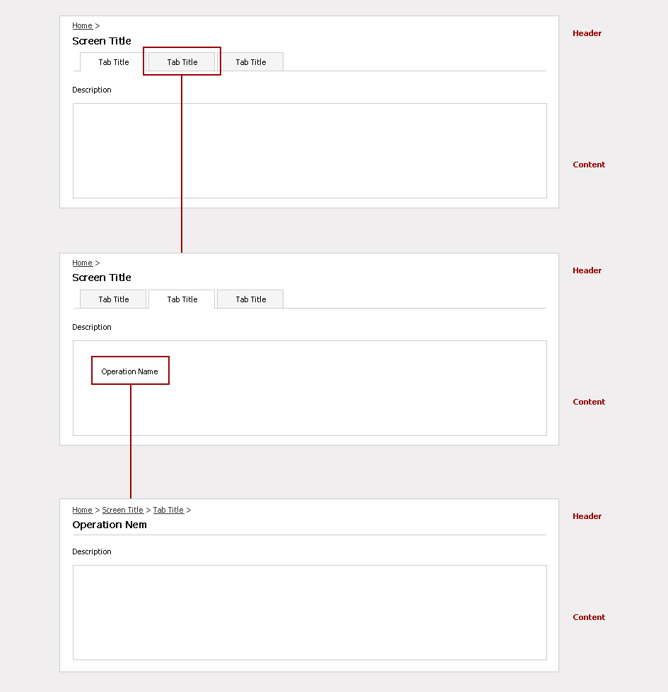

Вкладки
Этот элемент позволяет группировать несколько страниц в одну с общим заголовком и панелью пути.

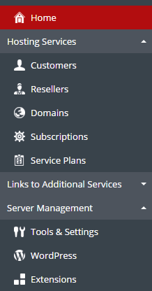

Главное меню навигации
Смотрите главу Добавление персональных кнопок, чтобы узнать, как взаимодействовать с этим элементом.

Группировка нескольких страниц в одну страницу с вкладками
Используйте обработчик представления renderTabs() в скриптах представлений страниц, которые вы хотите сгруппировать. Затем добавьте опцию «tabbed = true» к конфигурации ее родительской страницы в конфигурации навигации, чтобы отметить ее как страницу с вкладками.
