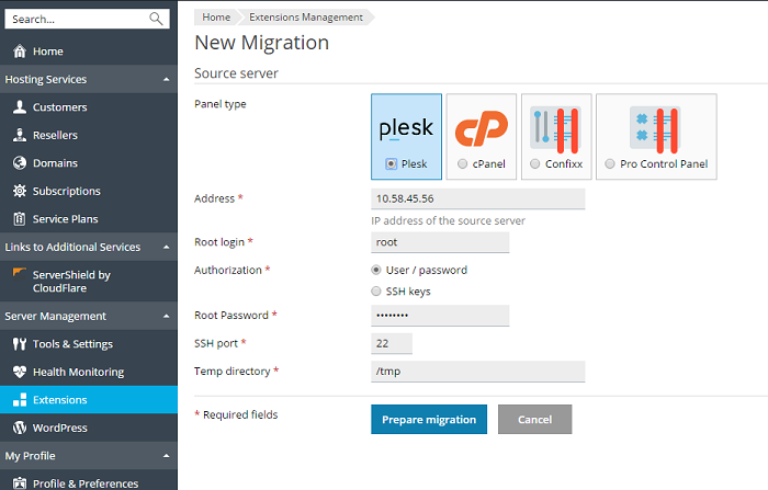

Перейдите в раздел Управление сервером > Расширения > Plesk Migrator > Начать новую миграцию. Если Plesk Migrator недоступен, установите его, следуя инструкциям, приведенным здесь.
Выберите панель хостинга, установленную на исходном сервере, в меню Тип панели.
Укажите следующие параметры:
- IP-адрес исходного сервера. При миграции с сервера Linux укажите также порт SSH (по умолчанию 22).
- (Plesk для Linux) Имя пользователя и пароль пользователя root на исходном сервере. Или можете авторизоваться с помощью ключей SSH. Подробности смотрите в разделе Авторизация по SSH (Linux).
- (Plesk для Windows) Имя пользователя и пароль встроенной учетной записи как на исходном, так и на и целевом сервере.
- Папка для хранения временных файлов на исходном сервере (убедитесь, что места на диске достаточно для хранения дампа самой большой базы данных, которая будет перенесена).
При миграции с сервера Windows укажите способ установки RPC-агента (приложения, которое позволяет Plesk Migrator собирать данные):
- Автоматически (рекомендуется). Plesk Migrator попытается развернуть и запустить RPC-агент на исходном сервере под встроенной учетной записью администратора. В некоторых случаях автоматическое развертывание может привести к ошибке (например, из-за настроек брандмауэра, а также из-за того, что отключен общий доступ к файлам и принтерам или служба RPC). Если это произошло, разверните агент вручную.
- Вручную. Вы увидите ссылку для скачивания пакета для установки RPC-агента. Скачайте пакет и установите агент вручную на исходном сервере.
Нажмите Подготовить миграцию, чтобы перейти к следующему шагу. Plesk Migrator попытается получить данные о различных объектах (доменах, подписках, учетных записях клиентов и реселлеров, а также тарифных планах), найденных на исходном сервере. Если попытка соединения не удалась, перепроверьте информацию об исходном сервере, удостоверьтесь, что соединение не заблокировано брандмауэром, и повторите попытку.

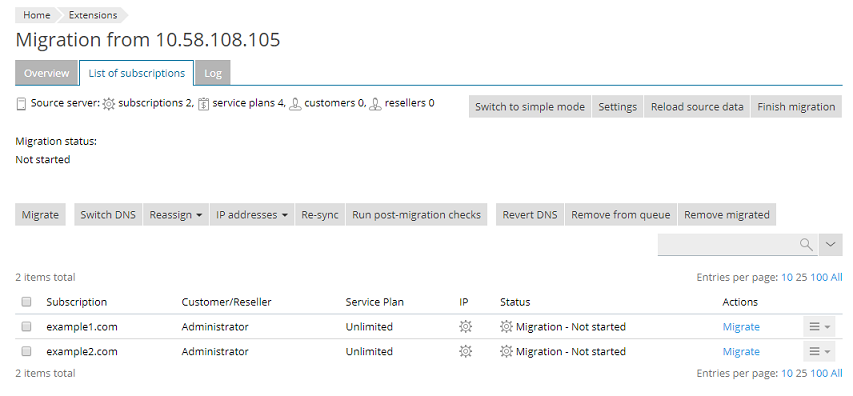

Нажмите Перейти в расширенный режим.
Здесь вы можете выбрать подписку (или подписки) для миграции (обратите внимание, что вы не можете переносить отдельные домены; наименьшее возможное количество объектов, которое можно перенести – это подписка и все ее домены). Вы также можете изменить некоторые настройки подписок, как описано ниже.
Чтобы переназначить одну или более подписок другому владельцу, установите соответствующие флажки, выберите Клиент / реселлер в меню Переназначить, а затем выберите клиента или реселлера, которому будут принадлежать выбранные подписки на целевом сервере (иначе учетные записи клиента/реселлера, которым принадлежат переносимые подписки, будут также перенесены).
Чтобы переназначить одну или более подписок другому хостинг-плану, поставьте соответствующие галочки, выберите Тарифный план в меню Переназначить, а затем выберите хостинг-план, к которому будут привязаны выбранные подписки на целевом сервере (иначе хостинг-планы, к которым привязаны подписки, будут также перенесены).
Чтобы назначить общий, выделенный или даже конкретный IP-адрес одной или более подпискам, поставьте соответствующие галочки, выберите Изменить преобразование IP-адресов из меню IP-адреса, а затем выберите одну из доступных опций:
- Автоматический выбор. IP-адрес будет выбран на основе общих правил сопоставления IP-адресов (о них можно прочитать здесь).
- Любой общий IP-адрес. Подписке (или подпискам) будет назначен случайно выбранный общий IP-адрес из IP-пула целевого сервера.
- Любой выделенный IP-адрес. Подписке (или подпискам) будет назначен случайно выбранный выделенный IP-адрес из IP-пула целевого сервера.
- Выбранный IP-адрес. Подписке (или подпискам) будет назначен конкретный IP-адрес, выделенный или общий, который вы выберете из списка доступных IP-адресов.
Чтобы изменить настройки миграции, нажмите Настройки в правом верхнем углу.

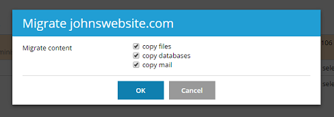

Если вы довольны своим выбором опций для миграции, выберите подписку (или подписки), которые вы хотите перенести, нажмите Перенести и выберите, содержимое какого типа вы хотите перенести (сообщения электронной почты, файлы сайтов и/или базы данных).
Подписка (или подписки) будут добавлены в очередь миграции. Если вы передумаете и решите не переносить подписку, находящуюся в очереди, выберите ее и нажмите Удалить из очереди.
Когда начнется процесс переноса подписки, ее состояние изменится на «В процессе».
И как только подписка будет перенесена, ее состояние изменится на «Успешно».
В процессе миграции у вас могут возникнуть проблемы. В этом случае состояние соответствующей подписки изменится на «Предупреждения».
В случае серьезных проблем (например, если домены не могут быть перенесены из-за ограничений тарифного плана на целевом сервере), статус соответствующей подписки изменится на «Ошибки».
Нажмите «Подробности», чтобы узнать больше о проблемах, возникших во время миграции.
После переноса подписки на целевой сервер становится доступен ряд дополнительных опций:
- Если вы хотите запустить автоматизированный тест для проверки работы основных функций сайтов, принадлежащих перенесенной подписке, выберите ее и нажмите Запустить проверку после миграции. Здесь вы можете посмотреть подробное описание всех проверок после миграции.
- Если вы считаете, что содержимое уже перенесенной подписки могло измениться на исходном сервере после того, как миграция завершилась, выберите ее и нажмите Повторить синхронизацию, чтобы дополнительно синхронизировать содержимое подписки.
- (Только при миграции с Plesk) Если вы готовы сделать подписку рабочей на целевом сервере, выберите ее и нажмите Переключить DNS. В результате сервер DNS на исходном сервере начнет работать как вторичный, а сервер DNS на целевом сервере – как первичный. Спустя несколько часов доменные имена сайтов, принадлежащих подписке, начнут преобразовываться в адреса целевого сервера. Если вы хотите отменить это изменение, выберите подписку и нажмите Отменить переключение DNS.
