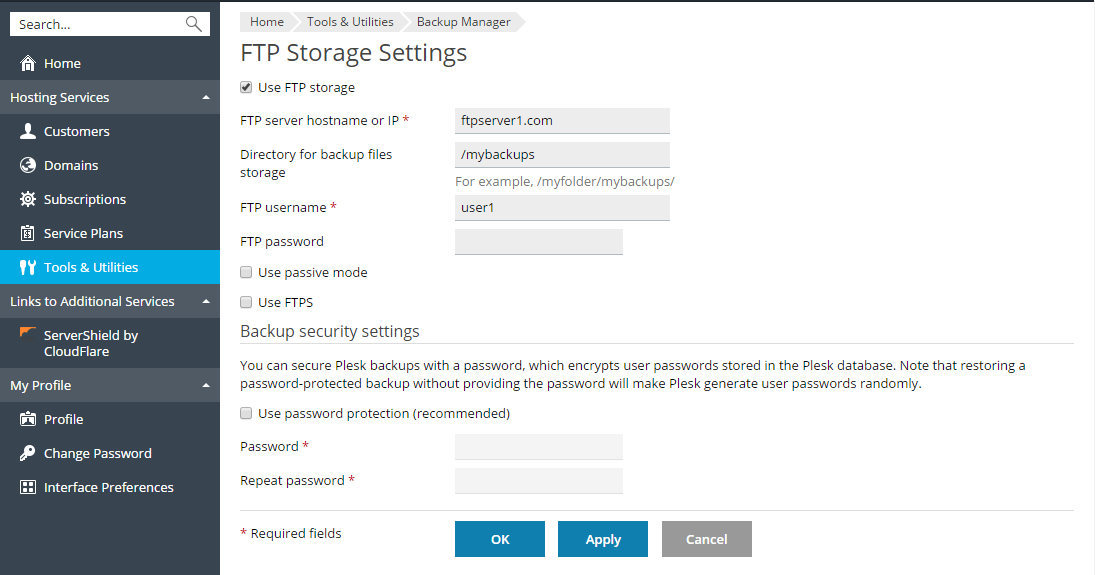

Настройка Панели клиента для использования FTP-хранилища
Если вы собираетесь хранить резервные копии на FTP-сервере, вам нужно соответственно настроить Панель клиента:
Перейдите в раздел Инструменты и утилиты > Резервные копии > Настройки FTP-хранилища.
Укажите следующие параметры:
IP-адрес или имя хоста FTP сервера.
Папка для хранения резервных копий.
имя пользователя и пароль для доступа по FTP.
Использовать ли пассивный режим FTP. Если не удалось подключиться к указанному серверу FTP, выберите эту опцию и попробуйте еще раз. Plesk проверит соединение после того, как вы нажмете ОК на странице настроек FTP-хранилища.
Использовать ли FTPS. Если сервер FTP поддерживает этот протокол, вы можете его использовать для усиления безопасности.
пароль, который Plesk будет использовать для защиты резервных копий.
Примечание: Будут защищены только пользовательские пароли, включенные в резервное копирование. Прочие данные пользователей, например, файлы, защищены не будут.
Нажмите OK.
