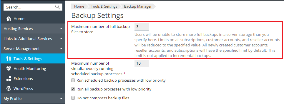

计划的备份文件的循环
若要节省磁盘空间,您可以限制存储全量备份的数量。当达到该限制时,会移除最早的备份文件以腾出空间存储新文件。该限制仅与全量备份文件相关(增量备份的数量不受限制)。
当您在 工具与设置 > 备份管理器 > 设置 中指定服务器范围的限制时,会根据指定的值对所有订阅、客户帐户和代理商帐户的限制进行重新计算。所有新创建的订阅、客户帐户和代理商帐户将默认使用指定的限制值。
注意:主机订户可以通过限制存储期限来设置可存储全量备份的数量限制。他们可以设置限制为数日、数周或数月(参见 计划备份)。若要理解自定义限制如何与服务器范围的限制相关联,请查看下面的示例。
例如:
- 客户1计划按日运行其备份任务(一个全量备份),并指定备份文件需存储10日。
- 客户2计划按周运行其备份任务(一个全量备份),并指定备份文件需存储6周。
- 客户3计划按月运行其备份任务(一个全量备份),并指定备份文件需存储5个月。
例如,当您设置 3 个备份文件的服务器范围限制时,Plesk 会自动调整订阅范围的限制:
- 对于客户 1,每个备份文件将被存储 3 天。
- 对于客户 2,每个备份文件将被存储 3 周。
- 对于客户 3,每个备份文件将被存储 3 个月。
客户将无法为这些限制设置更高的值。但是您可以设置更低的值。
