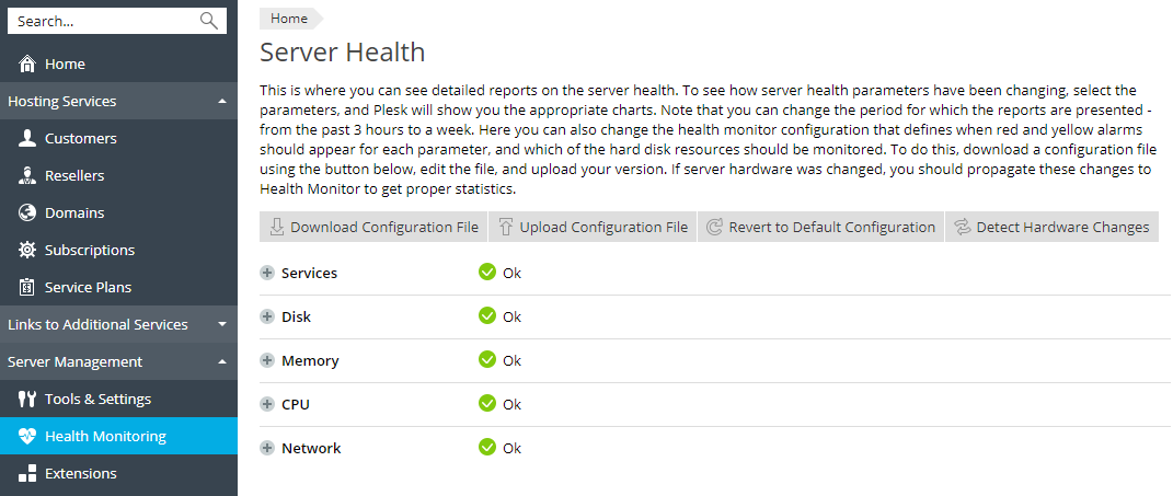

跟踪服务器健康状况
服务器健康监控器 位于左边导航栏的 健康监控 模块下。

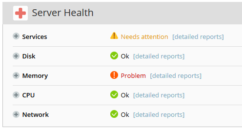

在服务提供商视图下,服务器健康监控器 会在首页上的 服务器健康状况 下显示。
健康监控器监控的资源和服务分为五大目录:如果一个目录中至少一项资源或服务的使用超过了预定义的阈值,即会显示相应的警告。对于每项资源或服务,都可以配置两个阈值:一个 “黄色” 的,一个 “红色” 的。资源的使用超过了黄色的阈值表示负载高可能会有隐患。资源的使用超过了红色的阈值表示有可能影响 Plesk 和其服务的操作,需要立即响应。默认健康监控器会为每项资源和服务预配置最优的设置。但是管理员可对这些设置进行更改。

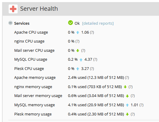

若要查看有关资源使用的详细信息,请展开目录。
展开一个目录会显示包括在该目录中所有资源和服务当前所使用的资源量,以及资源使用趋势。 image-74600.png 图标表示一项服务或资源的资源使用量在前一个小时有所增加,而 image-74601.png 图标则表示资源使用在前一个小时有所减少。趋势图标右边显示的数字显示在前一个小时内资源使用量增加或减少的倍数。例如,如果数值为 1.87,则表示在前一个小时内某项资源或服务使用量增加或减少了 1.87 倍。如果使用量的增加或减少微小,则不会显示实际值。
注意健康监控器会显示不是实时更新的瞬间 参数值。也就是说健康监控器中显示的值反映的是加载页面时的资源使用量而非当前的资源使用量。若要查看最新的资源使用值,请在浏览器中刷新页面。
若要查看资源使用量在一段时间内是如何更改的,请转入 服务器管理 > 健康监控 。展开一项目录并选择靠近一项或多项资源或服务的复选框以查看这些资源和服务在一段时间内(三个小时到一周)的具体使用情况。
配置警报、趋势与电子邮件提示
默认健康监控器会为每项资源和服务预配置最优的设置。如果您想要更改默认的设置,请转入 服务器管理 > 健康监控 并点击 下载配置文件 以下载 custom-health-config.xml 配置文件。根据所包含的说明编辑文件。您可以更改以下的健康监控参数:
  • 资源或服务的 “黄色” 和 “红色” 警报阈值。
  • 资源或服务的警报阈值类型(超过了绝对值、相对值或趋势值)。
  • 趋势计算参数。
  • 邮件通知参数。默认不会配置邮件通知。
您一旦对配置文件做了任何更改,请保存更改并上传文件( 服务器管理 > 健康监控 > 上传配置文件 )。所做的更改会立即生效。
