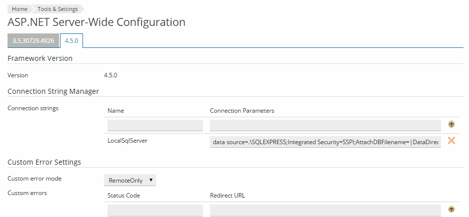

要配置伺服器級的 ASP.NET 設定,請執行下列步驟:
轉入 工具與設定 > ASP.NET 設定 (在 應用程式 組裡)。各個 ASP.NET 版本的設定位於相應的標籤下。
為確定使用資料庫的 ASP.NET 應用程式的資料庫連接資料設定字串。該選項僅在 ASP.NET 2.0.x 上可用。
當您首次打開ASP.NET 配置頁面時,將看到顯示出常用構造的示例連接參數。您可刪除這些參數並指定自己的字串。
- 要添加字串,請將所需的資料填入 名稱 和 連接參數 輸入欄位中,並按一下這兩個欄位旁的
- 要刪除字串,請按一下該字串旁的
在 自訂錯誤設定 欄位中,設定將由 ASP.NET 應用程式返回的自訂錯誤消息:
若要設定自訂錯誤消息模式,請從 自訂錯誤模式 功能表中選擇相應的選項:
- 開啟 - 自訂錯誤資訊已啟用。
- 關閉 - 自訂錯誤資訊已禁用,同時顯示出詳細的錯誤資訊。
- 僅限遠端 - 僅對遠端使用者顯示自訂錯誤資訊,本地主機只顯示 ASP. NET 錯誤資訊。
若要添加自訂錯誤消息(該消息應用於 關閉 模式外的所有情況),請在 狀態碼 和 重定向 URL 欄位中輸入值,並按一下
- 狀態碼 參數對導致重定向到錯誤頁面的 HTTP 狀態碼進行定義。
- 重定向 URL 參數對錯誤頁面的 web 位址進行定義,該錯誤頁面將錯誤資訊呈現給用戶端。
由於可能出現的衝突,您無法添加自訂錯誤消息(錯誤代碼已存在),但是您可以為現有代碼重新定義 URL。
要從清單中刪除自訂錯誤消息,請按一下該消息旁的
