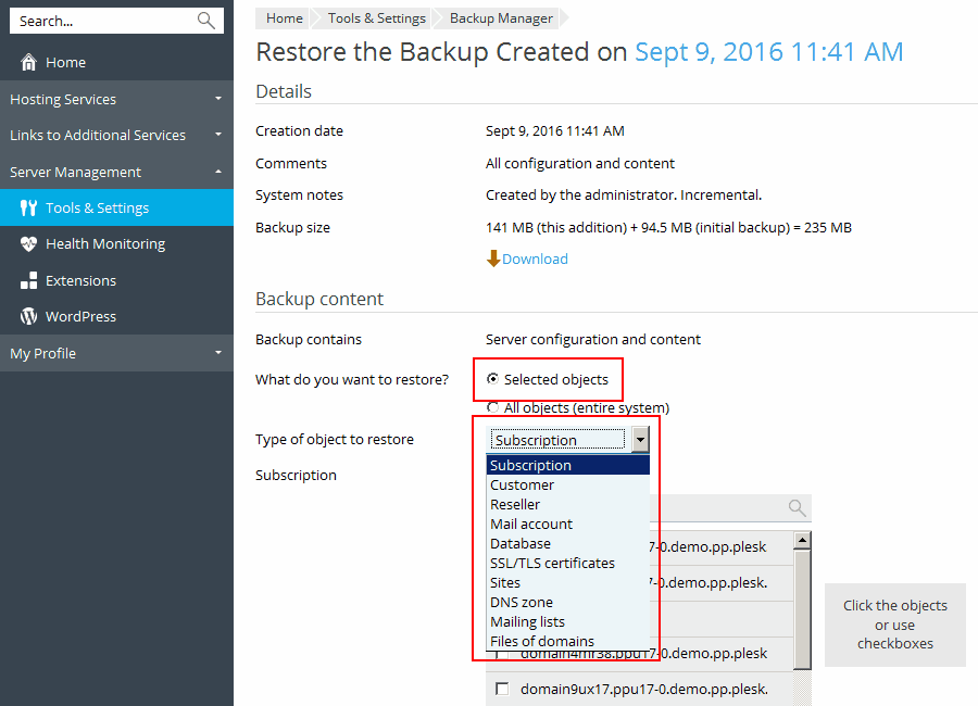

若要從備份檔案恢復資料,請轉入 工具與設定 > 備份 管理員 並在備份列表中點按您想要恢復的備份的創建日期。注意該清單可能包含存儲在 Plesk 伺服器存儲和指定 FTP 存儲中的備份 - 在 FTP 存儲中的備份在 系統日誌 列中有相應的圖示。在恢復嚮導中指定下面的參數。

若要恢復特定類型的特定對象,如郵箱或域名的 DNS 區域:
  1. 請選擇 選定的對象 選項。
  2. 選擇要恢復的對象類型。例如, 資料庫
  3. 收到提示,請在 訂閱 框選擇該對象所屬的訂閱(適用於所有對象類型除了 訂閱 )。在框中按一下查看所有訂閱的列表,或鍵入訂閱名稱的首字母,Plesk 將找到匹配項。例如, example.com
  4. 選擇該選定類型的一個或多個對象。例如, wordpress_database_8
