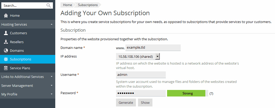

設定自己的訂閱
若要設定自己的主機帳戶,請進入伺服器管理面板中的 首頁 > 我的訂閱 組裡創建一個訂閱。您的訂閱有無限的資源。在訂閱的創建過程中,將會提示您為訂閱指定一個域名以及存取驗證憑據。該訂閱將會在 訂閱 頁面與您的客戶訂閱一起與清單中顯示。.
