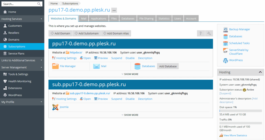

可在 訂閱 中對訂閱進行以下操作。
更改訂閱的主機設定
訂閱的主機設定包括:託管訂閱的網站的 IP 位址,網站預設使用的資料庫伺服器,與訂閱連結系統使用者帳戶的驗證憑據(用於管理訂閱內網站的檔和資料夾,以及存取通過 SSH 或遠端桌面實現的伺服器)。
若要更改訂閱的主機設定:
- 轉入 訂閱 並點按列表中的 <Subscription> 。
- 點按右邊側邊欄的 自訂 。
- 更新此資訊並點按 確定 。
添加描述
您可以給訂閱添加一些注釋或描述。該描述將會在訂閱列表中於訂閱名稱下顯示。
除了其自己的描述,管理員還能夠查看和編輯代理商和客戶添加的描述。代理商可以查看和編輯由客戶添加的描述。
當創建一個訂閱時,您可以 描述 框中添加您的描述。
若要管理現有訂閱的描述:
- 請在 主機 ( 管理員的描述 )下點按 [添加描述] (或如果曾有添加描述請點按 [編輯] )。修改您的描述的文本並點按 確定 。
- 若要移除現有的描述,請點按 [移除] 並點按 是 以確認。
