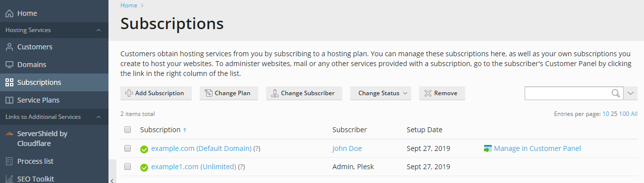

可在 訂閱 中對訂閱進行以下操作。

  1. 轉入 訂閱 並點按列表中的 <Subscription>
  2. 點按右邊側邊欄的 自訂
  3. 更新此資訊並點按 確定

  1. 請轉入 訂閱 ,並選擇靠近您要重新分配訂閱的核取方塊。
  2. 點按 更改訂戶
  3. 選擇一個新的訂戶並點按 下一步 >>
  4. 查看要對訂閱設定所做更改的相關資訊,並按一下 “確定”

  1. 請轉入 訂閱 並在列表中點按 <Subscription>
  2. 請點按 主機 下右邊側邊欄中的 掛起

  1. 轉入 訂閱
  2. (備選)篩選出活動的訂閱:
      這將會打開列表篩檢程式。
    2. 狀態 篩檢程式下選擇 活動
  3. 在清單中選定目標訂閱。
  4. 點按 更改狀態 > 掛起

  1. 轉入 訂閱 選擇您要移除的訂閱。
  2. 按一下 移除
  3. 在確認框中點按
