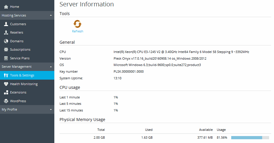

要查看伺服器資源的使用情況,請執行下列步驟:
  1. 進入 工具與設定 > 伺服器資訊 。
    將會顯示下列資訊:
    • 處理器資訊。
    • Plesk 大版本和小版本號。
    • 作業系統和它的內核版本。
    • Plesk 許可證金鑰號。
    • 伺服器執行時間。
    • 處理器在最後 1 分鐘、5 分鐘和 15 分鐘的平均負載。
    • 已安裝和已使用的 RAM 量。
    • 已使用的交換空間量。
    • 分區和目錄的硬碟使用情況。
    • 已連接(已掛載)的存儲和網路存放裝置。
    • 託管的站點數: “啟用” 表明網站線上; “問題” 表明網站超出磁碟空間和頻寬分配限制,但仍線上; “關閉” 表明網站線下,因為您或您的您的代理商已將它掛起。
  2. 按一下 “刷新” 用最新資料更新伺服器的統計資訊。
    image 75032

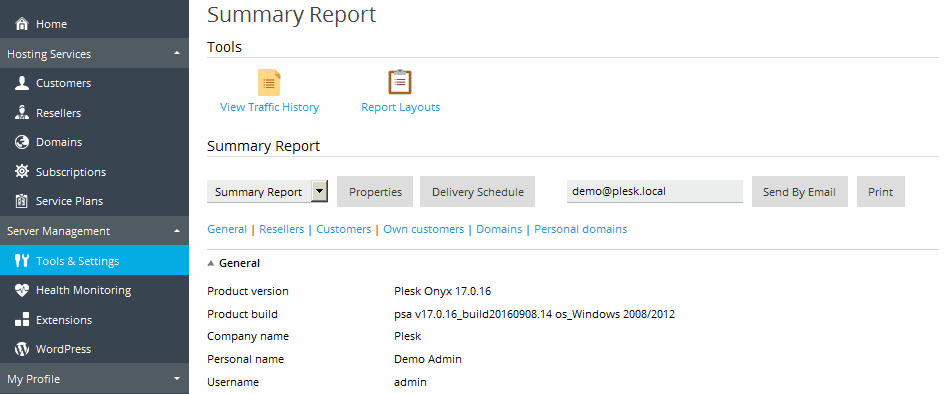

若要查看代理商、客戶和網站使用的資源報告:
  1. 進入 工具與設定 > 總結報告 。
  2. 若要查看每月所用的頻寬總量,請按一下 查看流量歷史 。
對報告的操作:
  • 如需更多資訊,請從“報告”下拉式功能表中選擇 “完整報告” 。
  • 若要調整報告中顯示的資訊容量,可編輯現有的報告範本或創建一個新的範本。若要編輯範本,請點按 屬性 ,然後修改報告範本。
    若要創建範本,請轉入 報告佈局 > 創建報告佈局 ,並指定報告每個部分顯示的信息量:如果您不需要任何資訊,請選擇 “無” ;如果您需要報告摘要,請選擇 “簡化版” ;如果您需要詳細報告,請選擇 “完整版” 。選中 使用默認報告 核取方塊,並按一下 確定 。
    若要刪除自訂的報告佈局,請選中該報告佈局名對應的核取方塊,並按一下 移除 。
  • 若要列印報告,請按一下 “列印” 。報告將會在獨立的瀏覽器視窗中打開。請從瀏覽器功能表中選擇 檔 > 列印 選項以列印報告。
  • 若要通過郵件發送報告,請點按 通過郵件發送 。默認會使用管理員的電郵地址,但是您也可以在相應的欄位輸入其它的位址。
  • 若要自動生成報告,並通過電子郵件提交報告(每天、每週或每月),請按一下 “發送計畫” ,然後依照 “自動生成報告並通過電子郵件發送” 。
    image 75033

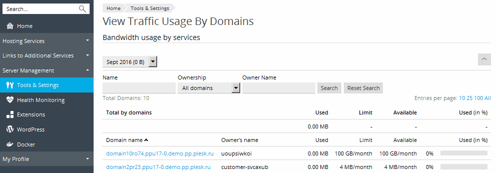

若要查看用戶和網站使用的流量:
  1. 按一下 工具與設定 。
  2. 執行下列操作:
    • 若要查看代理商使用的流量報告,請點按 代理商使用的流量 (在 統計 組裡)。
    • 若要查看客戶使用的流量報告,請點按 客戶使用的流量 (在 統計 組裡)。
    • 若要查看域名(網站)使用的流量報告,請點按 域名使用的流量 (在 統計 組裡)。
      image 75034
