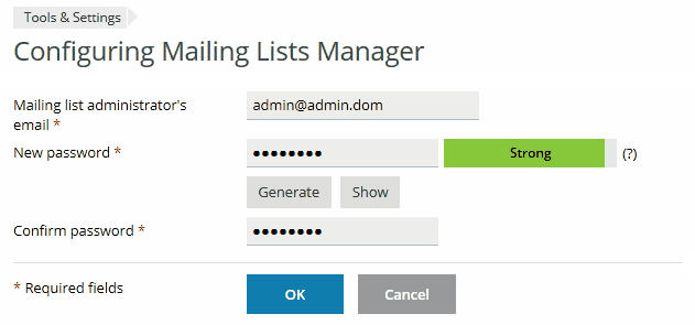

在 Plesk for Linux 中,您需要在向客戶提供郵寄清單功能之前配置郵寄清單元件。實際操作是,轉入 工具與設定 > 設定郵寄清單伺服器 (在 郵件 組裡)並指定郵寄清單管理員的郵件和密碼。您設定郵寄清單管理員的帳戶後, 設定郵寄清單伺服器 選項 將會消失。之後您可以配置郵寄清單軟體或更改您的管理用戶名和密碼: http://lists.<your Plesk server hostname>/mailman/admin/mailman 。
