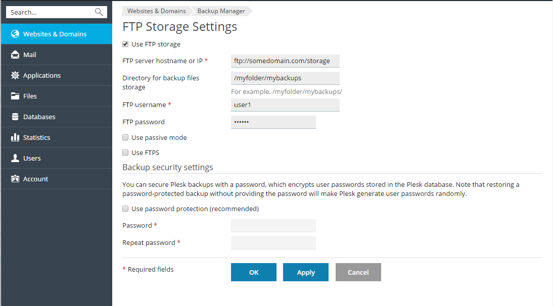

配置 Plesk 使用一個 FTP 存儲
如果您將要使用 FTP 伺服器用於存儲備份檔案,您需要進入 網站與設定 > 備份管理員 > FTP 存儲設定 指定其設定。 點按 使用 FTP 存儲 並指定以下項:
  • FTP 伺服器 IP 地址或主機名稱。
  • 該伺服器上要用於存儲備份檔案的目錄。
  • 用來存取 FTP 帳戶的用戶名和密碼。
  • 是否使用 FTP 被動模式。如果連接到指定的 FTP 伺服器失敗,請選擇該選項然後再試。您在 FTP 存儲設定螢幕上點按 確定 時 Plesk 會測試連接。
  • 是否使用 FTPS。如果 FTP 伺服器支援該協定,您使用它會更安全。
  • Plesk 將用於保護備份檔案的密碼。
