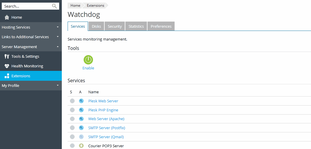

若要指定應監控的服務,並開始監控:
  1. 轉入 擴展 > Watchdog 。
    Plesk 控制的所有服務將會列舉於 服務 選項卡上。

  3. 指定 Watchdog 要監控的所有服務後,按一下 工具 組中的 啟用 圖示。
    按指定設定監控服務。若確定使用默認設定,執行下列操作:
    • 所有服務會在失敗後重啟。
    • Watchdog 會停止監控查詢 5 次失敗 5 次的所有服務。
    • 提醒消息會發送到 Plesk 管理員帳戶上指定的電郵地址中。

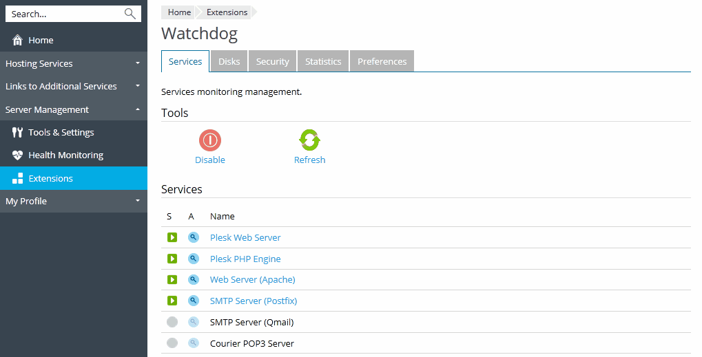

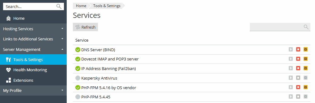

查看服務狀態
若要查看 Plesk 管理的服務的狀態:
  • 請點按 工具與設定 > 服務管理 。將會顯示 Plesk 服務的清單。從此螢幕,可管理和查看服務及其狀態。
    image 76213
    或者
  • 點按 擴展 > Watchdog 。將會顯示 Plesk 服務的清單。從此螢幕,可查看服務狀態,並管理監控偏好設定。
