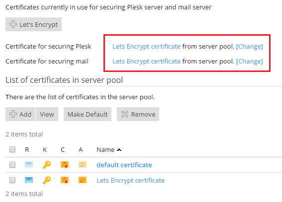

  6. 若要保護郵件伺服器的安全,請點按」用於保護郵件安全的證書“旁邊的 [更改] 連結。
  7. 從下拉清單列表中選擇 “Lets Encrypt 證書(伺服器池)” ,然後點按 確定
現在 Plesk 和 Plesk 郵件伺服器則都受到了 Let’s Encrypt 證書的保護。
備註: 在 Plesk for Linux 中,當 Let’s Encrypt 替換默認的自簽章憑證時,在 工具與設定 > SSL/TLS 證書 中,用於保護 Plesk 安全的證書名稱則被更改為 “Lets Encrypt 證書”。在 Plesk for Windows 中,只有在進入 工具與設定 > SSL/TLS 證書 頁面中重新載入後預設的證書名稱才會被更改為 “Lets Encrypt 證書”。
