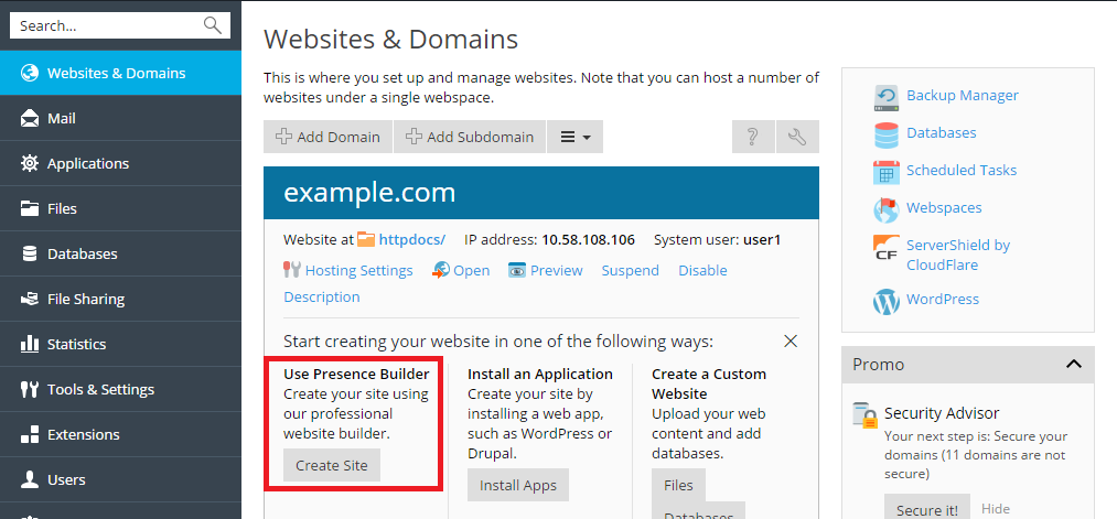

選項 B. 在 Presence Builder 中創建您的網站
若要使用 Presence Builder 創建網站,請轉入 網站與域名 標籤 > Presence Builder 點按 創建網站
image 77045
查看有關在 Presence Builder 中創建和編輯網站的資訊: http://docs.plesk.com/current/customer-guide/
在 Presence Builder 中創建網站意味著您不需要資料庫。進入 下一個步驟 瞭解如何在 Plesk 中創建郵件帳戶。

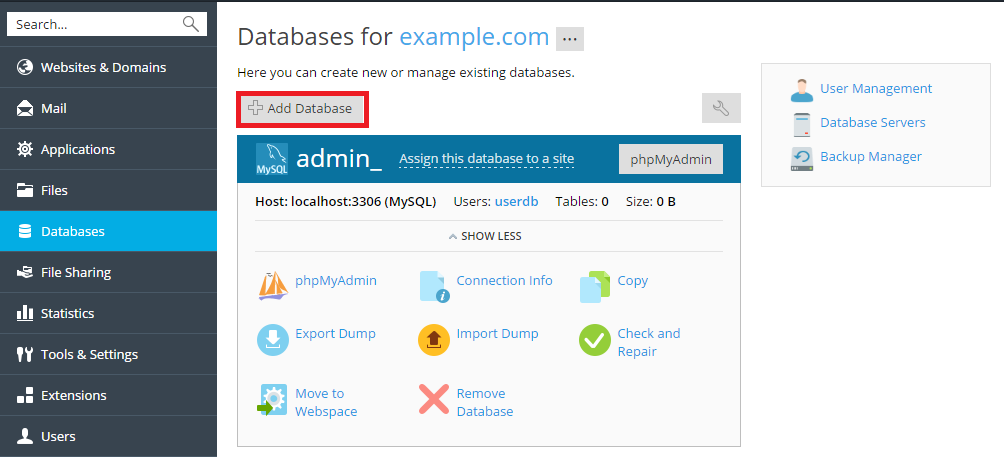

第 2 步. 創建資料庫
資料庫是用於存儲資料的關聯式結構。在現代的 web 主機中資料庫是必不可少的,大部分流行的 CMS 需要資料庫才能運行。Plesk 支援 MySQL、MSSQL 和 PostgreSQL 資料庫伺服器,能夠讓您添加、移除和存取資料庫,以及管理資料庫使用者。
如果您的網站不需要資料庫,請進入 下一個步驟 瞭解如何在 Plesk 中創建郵件帳戶。
要創建資料庫和資料庫使用者,請執行以下操作:
進入 資料庫 > 添加資料庫
image 77047

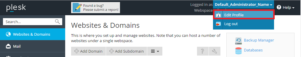

第 6 步. 更改您的密碼和登出
如果您是 web 主機客戶,很有可能您用於登入 Plesk 的密碼是由您的主機提供商而設定的。若要更改,把游標懸浮在位於頁面頂部的用戶名上並點按 編輯個人資料
image 77052
