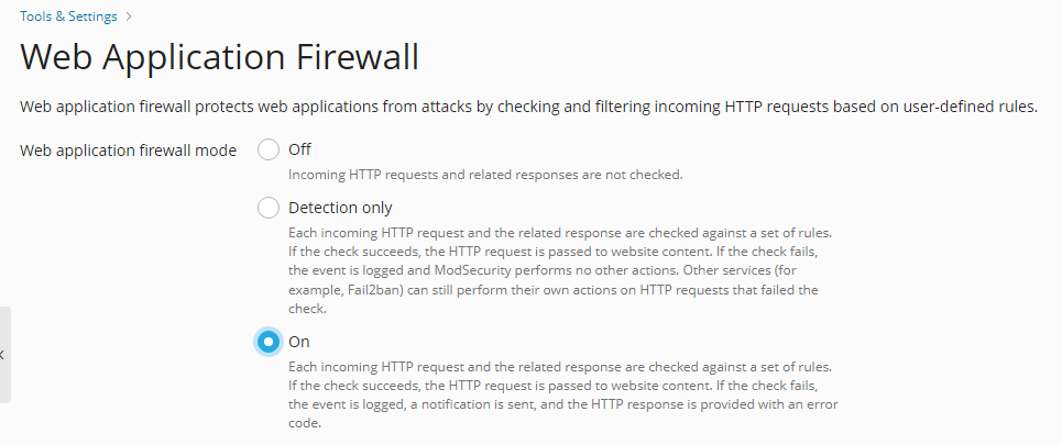

  2. Stellen Sie den Modus der Web Application Firewall auf Ein oder Nur Erkennung. Jede eingehende HTTP-Abfrage und die zugehörige Antwort werden mit einem Regelsatz verglichen. Wenn diese Überprüfung erfolgreich verläuft, wird die HTTP-Abfrage an den Website-Content weitergegeben. Fällt die Überprüfung hingegen negativ aus, wird das Ereignis protokolliert. Im Modus Nur Erkennung werden keine weiteren Aktionen ausgeführt. Im Modus Ein wird eine HTTP-Antwort mit einem Fehlercode ausgegeben.
    Hinweis: Die Modi der Web Application Firewall können auf Server- sowie auf Domainebene eingerichtet werden. Jedoch kann kann der Modus auf Domainebene nicht höher sein als der für den Server festgelegte Modus. Wenn beispielsweise die Web Application Firewall auf der Server-Ebene im Modus Nur Erkennung arbeitet, werden Sie sie für Domains nicht auf Ein einstellen können. In dem Fall werden nur die Modi Aus und Nur Erkennung angezeigt.

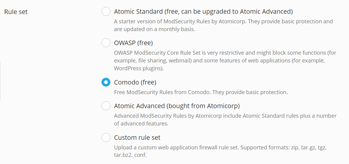

  3. Wählen Sie den Regelsatz aus, mit dem jede eingehende HTTP-Abfrage vom Web-Application-Firewall-Modul überprüft wird, oder laden Sie einen benutzerdefinierten Regelsatz hoch. Sie können die folgenden Regelsätze auswählen:
    • OWASP ModSecurity Core Rule Set (CRS). Das CRS bietet einen allgemeinen Schutz vor unbekannten Schwachstellen, die oft in Webanwendungen gefunden werden. Dieser Regelsatz wird kostenfrei zur Verfügung gestellt. Dabei handelt es sich um einen sehr strengen Regelsatz. Für die Verwendung in Produktivumgebung ist daher eine zusätzliche Anpassung nötig. Wenn dieser Regelsatz ausgewählt ist, funktioniert WordPress teilweise und Webmail sowie Filesharing gar nicht. Sie können stattdessen den Atomic- oder Comodo-Regelsatz verwenden.
    • Atomic ModSecurity Regelsatz. Die neueste Version der Regeln - mit allen Leistungsverbesserungen, neuen Sicherheitsfunktionen und Bugfixes, die täglich von Atomicorp GotRoot herausgegeben werden. Dies ist ein kommerzieller Regelsatz, der vollständig unterstützt und für die Verwendung in der Produktivumgebung empfohlen wird. Um diesen Regelsatz in Plesk zu aktivieren, müssen Sie sich auf der Atomic Website registrieren und anschließend Ihren Benutzernamen und Ihr Passwort von dieser Website angeben.
      Achtung: Wenn Sie den Atomic Regelsatz auswählen, müssen Sie wie folgt vorgehen, um sicherzustellen, dass ModSecurity einwandfrei funktioniert:
      Rufen Sie auf dem Server den Befehl aum -u aus. Das Plesk modsecurity-Paket wird durch das Paket aus dem Atomic Repository ersetzt. Führen Sie anschließend die folgenden Befehle aus:
      • plesk sbin modsecurity_ctl --disable
      • plesk sbin modsecurity_ctl –enable
      • service httpd restart
    • Comodo ModSecurity Regelsatz. Dies ist ein Satz benutzerfreundlicher, anpassbarer Regeln basierend auf einem Traffic-Kontrollsystem, das mit einer häufig aktualisierten Regeldatenbank Ihre webbasierten Anwendungen schützt und neu entstehenden Hackertechniken vorbeugt. Dieser Regelsatz wird kostenfrei zur Verfügung gestellt. Um diesen Regelsatz in Plesk zu aktivieren, müssen Sie sich auf der Comodo Website registrieren und anschließend Ihren Benutzernamen und Ihr Passwort von dieser Website angeben.

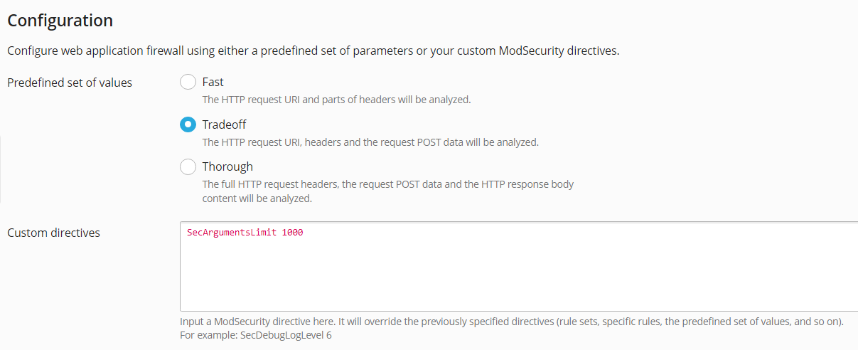

  5. Wählen Sie die vordefinierten Parameter aus oder geben Sie Ihre eigenen ModSecurity-Anweisungen an. Sie können die folgenden vordefinierten Parameter auswählen:
    • Schnell, wenn der URI der HTTP-Abfrage und Teile der Header analysiert werden sollen. Dieser Modus verbraucht am wenigsten CPU.
    • Ausgewogen, wenn der URI und die Header der HTTP-Abfrage sowie die POST-Daten der Abfrage analysiert werden sollen. Dieser Modus bietet eine gute Balance zwischen Qualität und Leistung.
    • Gründlich, wenn die vollständigen Header der HTTP-Abfrage, die POST-Daten der Abfrage und der Body-Content der HTTP-Antwort analysiert werden sollen. Dieser Modus verbraucht die meisten CPU-Ressourcen, ist aber für jene Websites zu empfehlen, für die besondere Sicherheitsmaßnahmen erforderlich sind. Ein Beispiel sind Online-Shops mit Kreditkarte als mögliche Zahlungsmethode.
      Hinweis: Für eine optimale Leistung benötigt die Web Application Firewall einen lokalen DNS-Server, bei dem das Caching von Abfragen aktiviert ist. Sonst kann es passieren, dass Ihre Websites bei eingeschalteter Web Application Firewall langsam laden.
