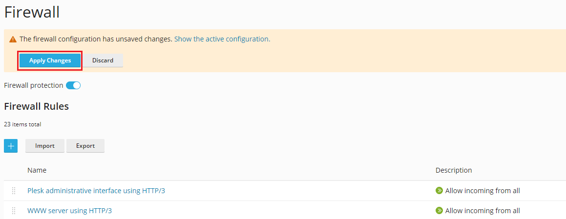

  2. Fügen Sie in der von Ihnen verwendeten Firewall Regeln hinzu, die eingehende Verbindungen zum UDP-Port 443 erlauben.
    Bemerkung: HTTP/3 wird über QUIC ausgeführt, ein neues Übertragungsprotokoll. Das bedeutet, dass HTTP/3 im Gegensatz zu HTTP/2 das User Datagram Protocol (UDP) und nicht das Transmission Control Protocol (TCP) verwendet.
    Wenn Sie die Plesk Firewall verwenden, werden automatisch Änderungen an Ihrer Firewall-Konfiguration vorgeschlagen, die durch den Befehl über die Befehlszeilenschnittstelle aus dem vorherigen Schritt veranlasst wurden. Um diese Änderungen zu akzeptieren und die für HTTP/3 erforderlichen Firewall-Regeln zu aktivieren, klicken Sie auf Änderungen übernehmen.

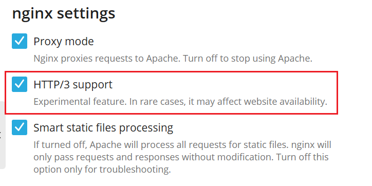

Aktivieren/Deaktivieren von HTTP/3 für eine Website
  1. Gehen Sie zu Websites & Domains > Domain-Karte > Tab „Hosting und DNS“ > Apache und nginx.
  2. Sobald HTTP/3 auf Serverebene aktiviert ist, wird es standardmäßig von allen gehosteten Websites unterstützt. Um HTTP/3 für eine Website zu deaktivieren, deaktivieren Sie das Kontrollkästchen „HTTP/3-Unterstützung“ und klicken Sie anschließend auf OK. Um HTTP/3 für eine Website wieder zu aktivieren, aktivieren Sie das Kontrollkästchen „HTTP/3-Unterstützung“ und klicken Sie anschließend auf OK.
    image http3 website
