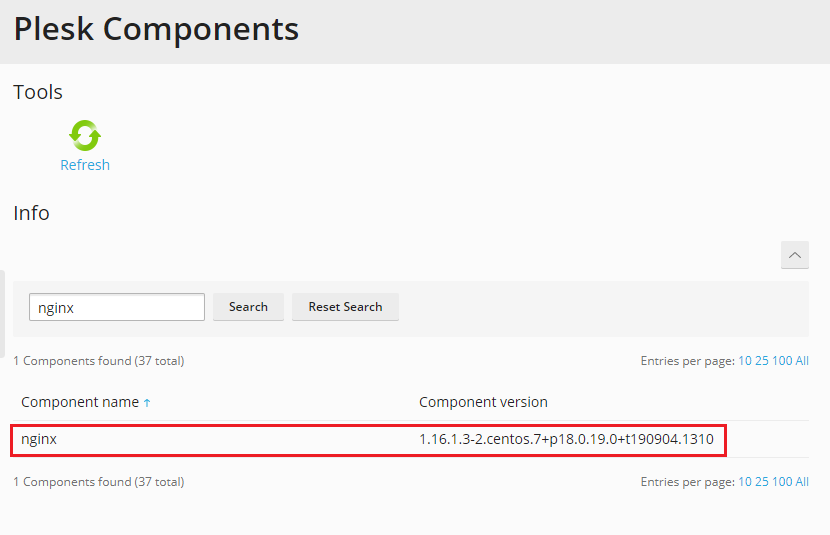

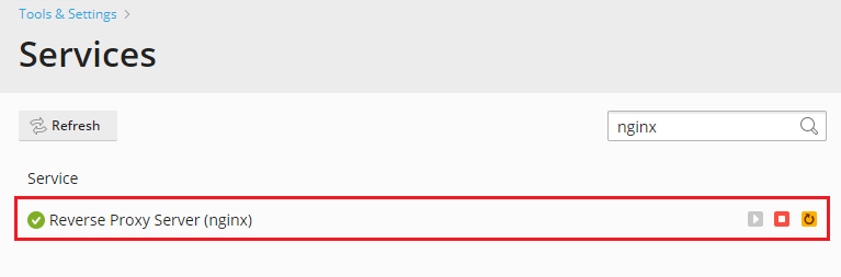

Vergewissern Sie sich, dass Ihr nginx-Webserver auf die aktuelle Version aktualisiert wurde und ausgeführt wird. Rufen Sie dazu die Seiten unter Tools & Einstellungen -> Serverkomponenten und Tools & Einstellungen -> Service-Verwaltung auf.
