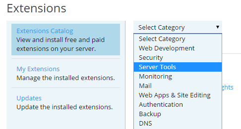

Wenn Sie den Namen der Erweiterung nicht wissen, öffnen Sie das Menü zur Kategorieauswahl und wählen Sie die Kategorie aus, in der die gesuchte Erweiterung wahrscheinlich zu finden ist.

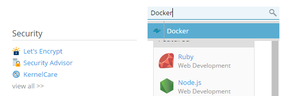

Um eine bestimmte Erweiterung zu finden, verwenden Sie die Suchfunktion. Das Suchfenster ist oben rechts positioniert.

Wenn Sie den Namen der Erweiterung nicht wissen, klicken Sie auf Categories (Kategorien) und wählen Sie die Kategorie aus, in der die gesuchte Erweiterung wahrscheinlich zu finden ist.
Alternativ dazu finden Sie in der globalen Suche von Plesk in der oberen linken Ecke des Bildschirms spezifische Erweiterungen.

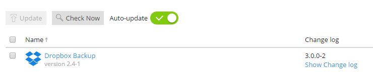

Um zu überprüfen, ob neue Updates für installierte Erweiterungen verfügbar sind, klicken Sie im Navigationsfenster auf Erweiterungen. Falls Updates für eine oder mehrere Erweiterungen zur Verfügung stehen, wird in der Registerkarte „Updates“ eine Benachrichtigung angezeigt. Die Zahl im roten Kästchen weist auf die Anzahl der Erweiterungen hin, für die Updates verfügbar sind.
image 78348
Um herauszufinden, welche Erweiterungen aktualisiert werden können, klicken Sie auf Updates.
image 78349
Hier werden wichtige Informationen angezeigt wie der Name der Erweiterung, die derzeit installierte Version und die verfügbare Version. Klicken Sie auf „Änderungsprotokoll anzeigen“, um eine Liste von Fehlerbehebungen und Verbesserungen aufzurufen, die im Update enthalten sind.
Wenn ein Update für eine Erweiterung veröffentlicht wird und die automatische Aktualisierung auf dem Server aktiviert ist, wird das Update innerhalb einer Woche aktualisiert. Wenn Sie das Update sofort anwenden möchten, können Sie die Erweiterung auch manuell aktualisieren.
